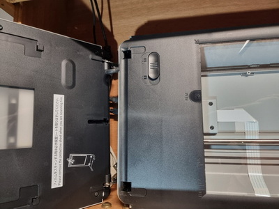

Débrancher le scanner. Laisser le cache pour documents en place afin de protéger la bande de rétro éclairage. ( ce que j'ai fait après avoir psi la photo ...)

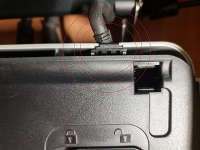

Ouvrir le couvercle puis tirez le vers le haut en faisant attention au câble qui relie le capot au corps du scanner.
(sur kle 9950 je crois qu'on peut le débrancher)

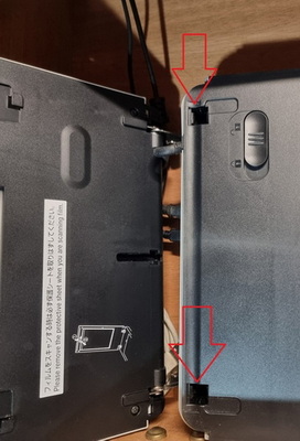

Les charnières sont simplement insérées dans leur logement, sans clip ni système de maintient.
Ôter ensuite chaque vis située au fond de chaque emplacement des charnières.

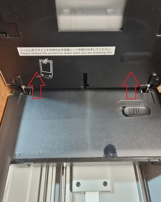

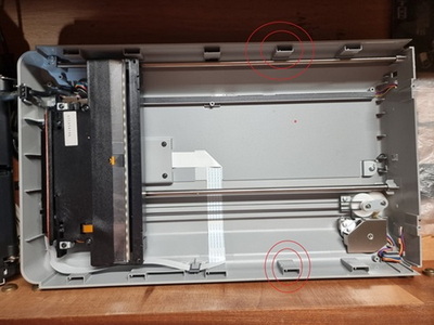

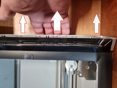

Déclipser la plasturgie de la face avant. Assurément la partie la plus délicate de l'opération.
3 clips la maintiennent en place. Il suffit d'exercer une pression sur la base de la plasturgie (base du scan) puis d’exercer un mouvement simultanément vers soi et vers le haut pour que les deux parties ( noire laquée et grise) viennent. Si besoin, utiliser un médiator ou une carte de fidélité.

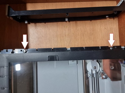

Dévisser les deux (parfois 3) vis de maintient de la surface vitrée .

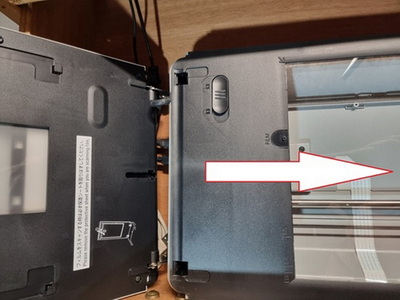

Faire glisser l'ensemble vers soi d'un cm environ.

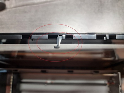

le plateau vitré est fixé par une patte à crochet...
qui se loge dans l'encoche du milieu
