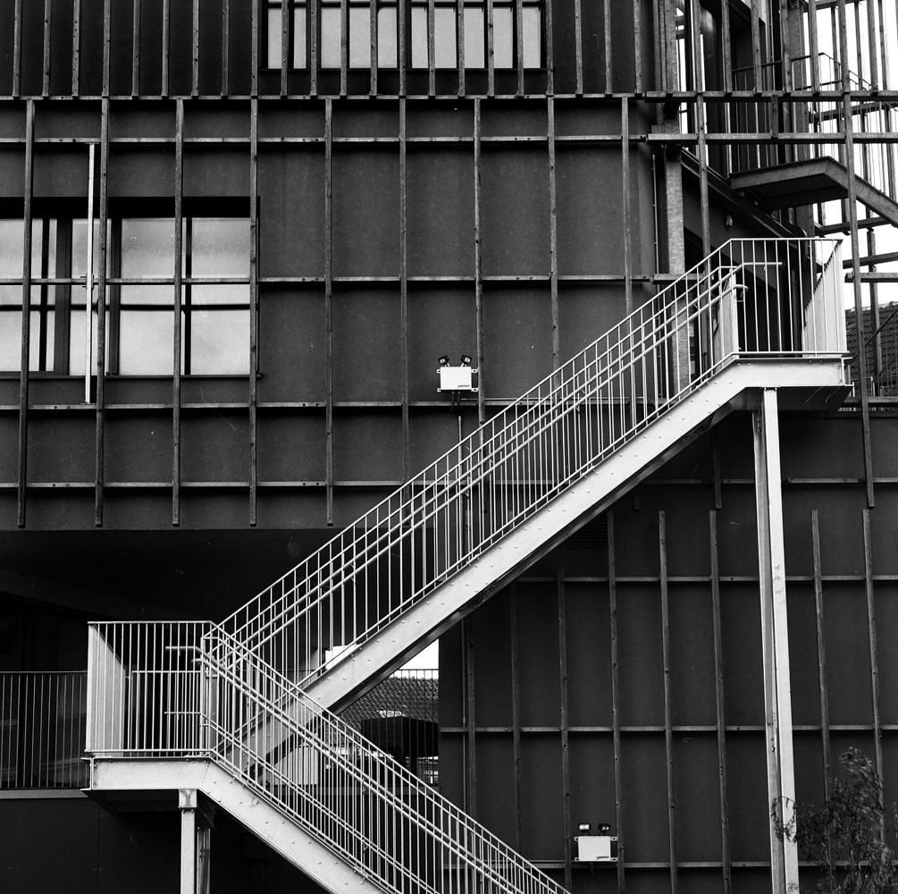

Bon, la suite de mon message précédent.
Le Pan F est un film que je n'aimais pas. Développé avec du D76, ce n'est vraiment pas terrible.
Mais je viens de réaliser une série avec du PAN F périmé ( 10 ans tout de même, comme il ne me séduisait pas j'ai laissé traîner ), développé avec du Microphen 1+3 ... et surprise, c'est magnifique!
Un exemple "sorti de la cuve", brut de scan avec un simple Epson 750, scanné pour archivage, sans aucune correction, et même avec les poussières qui vont bien avec
Hasselblad 503 + Carl Zeiss Sonnar 150mm 1:4.0 - Microphen 1+3 - Scanner Epson V750 - poussières gratuites!
Exposé donc (because Microphen) à 80 ISO à la place de 50.
Détails magnifiquement conservés tant dans les zones sombres que dans les claires.
Attention: il faut développer très vite après la prise de vue: l'image latente se dégrade très rapidement.
Pour preuve, la numérotation et les marques de bord de film ont complètement disparu vu l'âge du film.
D'autre part, malgré son âge, il n'a pas perdu une once de sensibilité: c'est toujours un 50 ISO.

Ah, voilà qui est très intéressant ! Cela fait des années que j'essayais de trouver un successeur au film Efke 25, que j'appréciais entre autres pour ses détails dans les hautes lumières comme dans les ombres et pour sa belle gamme de gris.vdragon76 a écrit : mardi 17 février 2026 10:23 Le Pan F est un film que je n'aimais pas. Développé avec du D76, ce n'est vraiment pas terrible.
Un exemple "sorti de la cuve", brut de scan avec un simple Epson 750, scanné pour archivage, sans aucune correction, et même avec les poussières qui vont bien avec:
Hasselblad 503 + Carl Zeiss Sonnar 150mm 1:4.0 - Microphen 1+3 - Scanner Epson V750 - poussières gratuites!![]()
J'avais essayé le Pan F avec ma soupe habituelle (D76 ou HC110) mais les résultats n'étaient pas au rendez-vous. Bravo pour cette découverte, qui n'était pas évidente puisque d'habitude, on pense plus au Microphen pour le développement poussé des films à haute sensibilité.
Je prends note de la combinaison et vais donc faire l'emplette de quelques rouleaux de Pan F et d'une boîte de Microphen pour tester...
Merci pour la combine !
Amitiés,
Abbazz
- Messages : 6452
- Localisation : Bruxelles
Re: Ilford PANF Plus
Le Microphen est un superbe révélateur. Pour tous types de film. (Mon ami HARDIV va encore se moquer de moi parce que je suis dithyrambique actuellement avec le Microphen qui est un peu délaissé de manière générale parce que "passé de mode"
J'ignore pourquoi on l'a toujours considéré comme un révélateur uniquement pour films sensibles (ou poussés).
Sans doute parce que par défaut il booste un peu (1/2 EV) la sensibilité du film.
Si c'est pour du tirage je conseillerais d'utiliser le PAN F à 64 iso, et pour du scan à 80 (le scan aime bien des tons un peu plus légers, encore que 1/3 d'EV, ce n'est pas la mer à boire)
J'avais abandonné le Microphen un temps pour passer au D76 (qui est un très bon révélateur aussi) mais en reprenant mes archives, j'ai été bluffé par la qualité du grain, des tons et du contraste qu'il donnait (particulièrement avec de la TriX à 500/650 iso, et même avec le HP5+).
Ce qui ressort de tout ça, c'est qu'il faut vraiment trouver le couple révélateur/film qui va bien. Un très bon révélateur et un très bon film non appariés peuvent donner des résultats décevants.
