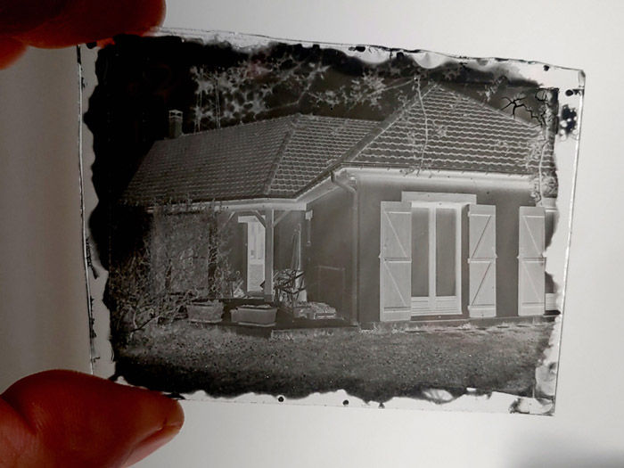

Re: Emulsion photosensibles NB pour plaques en verre
La Foma. Une demi cueilleur à café dans un petit verre immergé dans l eau chaude a 45 degré pile, pour deux plaques 6x9.; 10 min est liquide. Je chauffe la plaque au sèche cheveux, et tout suite j'étale l'émulsion avec une petite Seringue de 150 ml. Ca ne déborde pas. Sans mettre durcissant. 15 heure de séchage et dans le châssis..
A la mesure de mon Sekonic j'ai donné un F supplémentaire car fesait gris, mais pas besoin.. Ca réagit bien a la lumière, malgré de 2 Asa.. Certes créer sa propre émulsion est magnifique.. mais pour essayer c était intéressant le faire
par contre comme tu disais, la plaque doit être propre. je conseil du savon Marseille pour le linge, savonner deux fois et rinser a l'eau chaude.. quand bien sec, dégraisser avec alcool 90/95 non gras.. petit conseil au dernier bain et lavage, pas touche la plaque... c'est de la crème.. lol.. se barre au doit. Une fois séché c'est ok.. Ne pas laver à l'eau du robinet , mais immerger agiter avec douceur, l'émulsion sera tres crémeuse.. faire bien sécher naturellement..

Bonjour....
J'ai pris mon temps nécessaire, vu mon premier essai, je demandais de confirmer par un ultérieur essai final. Tout c'est bien passé, à une variante près. J'ai modifié ma manière de Coucher l'Emission, car chaude et liquide, elle bougeait de par tout. J'ai fais un cadre avec du scotch électricien sur la plaque de verre, et Etalé avec un pinceau pour Aquarelle, très fin et très absorbant. En effet c'est mieux; une 1° couche, juste poser, non étalée, laisser sécher et ensuite une 2° couche. Plus simple et plus efficace. Ensuite exposition et développement. La 1° fois m'avait étonné, maintenant c'est confirmé. Au contraire d'un film, le Révélateur demande 30 sec pas plus, si on laisse, sera Surdéveloppé, un Arrêt bien acide et bien sur le Fixateur. Lui il demande plus de temps, car une fois éliminés les sels d'argents de la 1° couche, reste la 2°, on la vois par la vitre, donc 2 min supplémentaires pour disparaître eux aussi. Résultat parfait. Ce qui est étonnant est le manque de ces maudits Grains que l'on vois sur le papier face a un grandissement.. D'ailleurs avec une sensibilité de 2 , peut être 3 Asa,, c'est normal. On peut se lancer dans des agrandissements hasardeux. Voila, mes essaies confirmées et complètes.. Maintenant je me lance dans ma propre Emulsion, j'ai compris la logique, pas contre en pratique.. un vrai bazar…, pour qui a commencé ces tentatives, juste la formule logique suffira , il comprendras : (K+ et Br-) + (Ag+ et N03-)=(Ag+ et Br-)+ (K+ et N03-…… quel casse tête.. bref j'ai compris.. lol
Hello,
30'' dans le révélateur c'est trop court! En principe c'est très rarement moins de 5' pour un négatif.
Tu utilises lequel?
Il faut soit corriger l'exposition, soit la dilution
Tu utilises lequel?
Je me disait pareil..Ilfosol 3 depuis des années, je sur expose de 4 stops. Une mesure normal le résultat est faible. La dilution normal est 1+9. Je ne cache pas que cela ne me dérange pas.. peut etre que si je baisse a 2 stops suffira..
Foma ne donne aucune info sur le traitement au dela de notices sommaires.;. peut être que cette Emulsion demande une dilution plus faible.. je vais essayer..
Je me suis permis d'enregistrer l'image que tu as publiée et de l'inverser avec GIMP (mais tout autre fonctionnera). On a vraiment l'impression d'une image sur-ex sous-dev. Contraste mou et aucun détails.
Bien sur, cela est à partir de l'image sur Forum Photo Argentique, je ne sais pas comment est réellement la plaque.
Tu devrais ajuster pour avoir des temps de l'ordre de 5 minutes au moins pour être sur que tous les détails enregistrés sont développés
Bon travail
La plaque a été photographié avec mon téléphone, juste pour montrer un résultat sommaire, donc forcement la qualité montrée ne respecte de tout la qualité d'origine, elle est beaucoup mieux que ca. Mon intérêt à une démarche, s'arrêt des que j'obtiens des résultats, cela répond au simple besoin de connaitre. D'ailleurs je me pousse déjà a connaitre la méthode de fabriquer mon émulsion, une fois découvert, je l'enferme dans un tiroir. Ma photo elle persiste toujours.. Merci a Toi.
Dilué à 1+9 l'Ilfosol restait encore trop fort pour cette Emulsion. Je me suis laissé dire qu' elle n'est pas très gourmande en temps Révélateur, car il reste plutôt cour, j'ai donc dilué à 1+14 à 20°C; et le résultat est nettement meilleur, l'image maintenant sort en 3,30 min, et demande un arrêt non usé de 1 bonne min. Malheureusement le fabricant ne donne aucune info en mérite. En versant l'Emulsion liquide sur le verre légèrement réchauffé, avec un mouvement pour étaler, la couche est plus propre et homogène.
