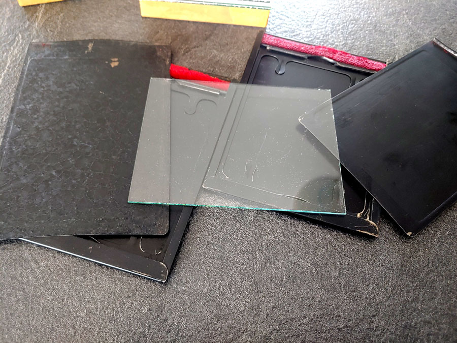

Concernant les plaques en verre, au prêt d'un brocanteur j'ai trouvé un vieux carton de 25 plaques 9x12, quasiment transparentes, pour 5 euros j'ai acheté. Dans l'eau chaude avec du liquide vaisselle, la couche c'est enlevé toute seule, avec des vieux chassis ca fera l'affaire pour les essaies.....-

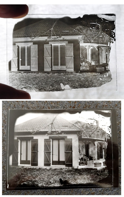

…Grâce aux conseils et suggestions reçues j'ai voulu réaliser la première plaque en verre de Bromure d'Argent. Nettoyage, dégraissage du verre, pose de la Gélatine avec une petite seringue, séchage.. Bref la plaque prêt et chargé au châssis. Etant sans doute de 2 Asa, je m'attendais a une longue exposition, en effet c'est moins critique que ça.. A la mesure d'Exposimètre, j'ai juste ajouté un diaphragme. Résultat est génial. Je voulais juste voir si ça fonctionnait, c'est parfait, ensuite une pose en contact de la plaque sur du papier pour obtenir le Positif..
Simplement extraordinaire.. Magique… Grâce aux sujétions de Cyrilvdb et autres…. Je veux essayer encore en 4x5" et encore mieux fait…. Attention, pour qui cela intéresse, une fois sortie des bains, ne pas toucher la plaque avec les doits, si on ne veux pas tout effacer...
