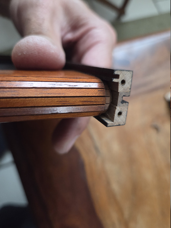

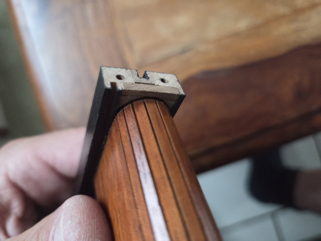

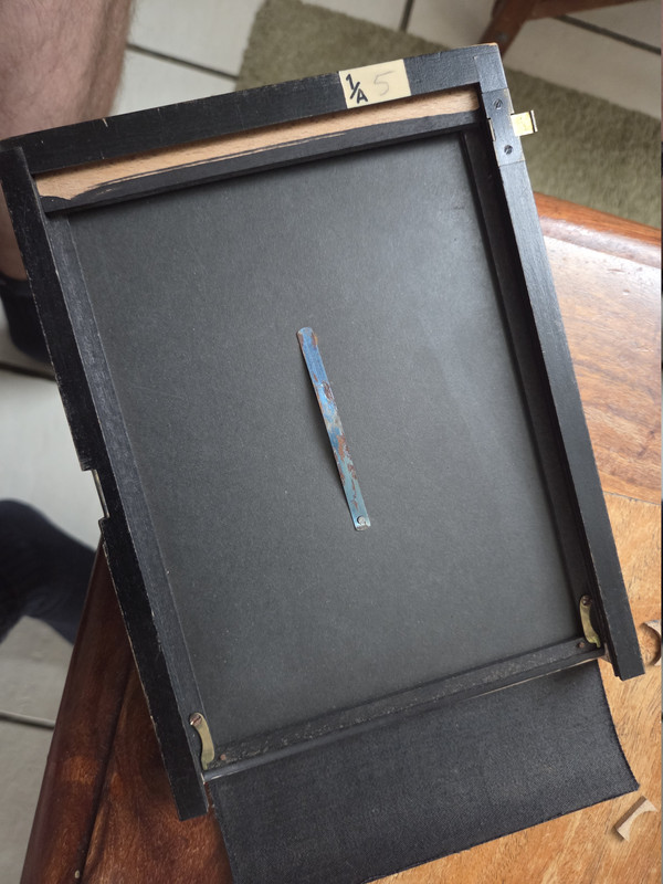

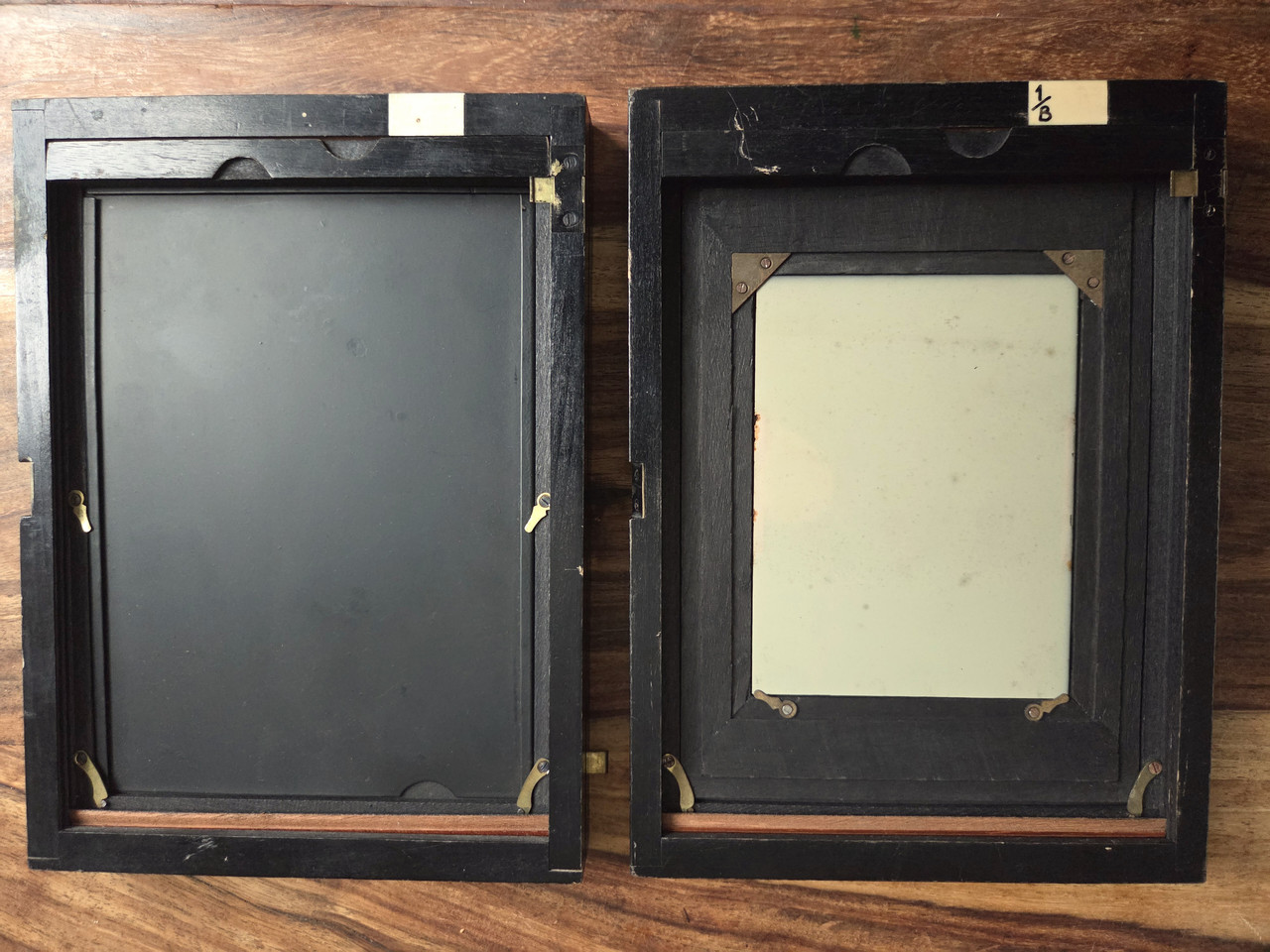

Justement, ce ne sont pas ceux là.villaret a écrit : samedi 25 avril 2026 11:34 voir:
https://collection-appareils.fr/accesso ... %2018.html
Il n'y a pas de possibilité de septum que l'on vient plaquer contre le ressort à lame.

C'était pour montrer ceux fait pour les plaques, d'origine Gilles Faller pour être compatibles avec le dos de la chambre.

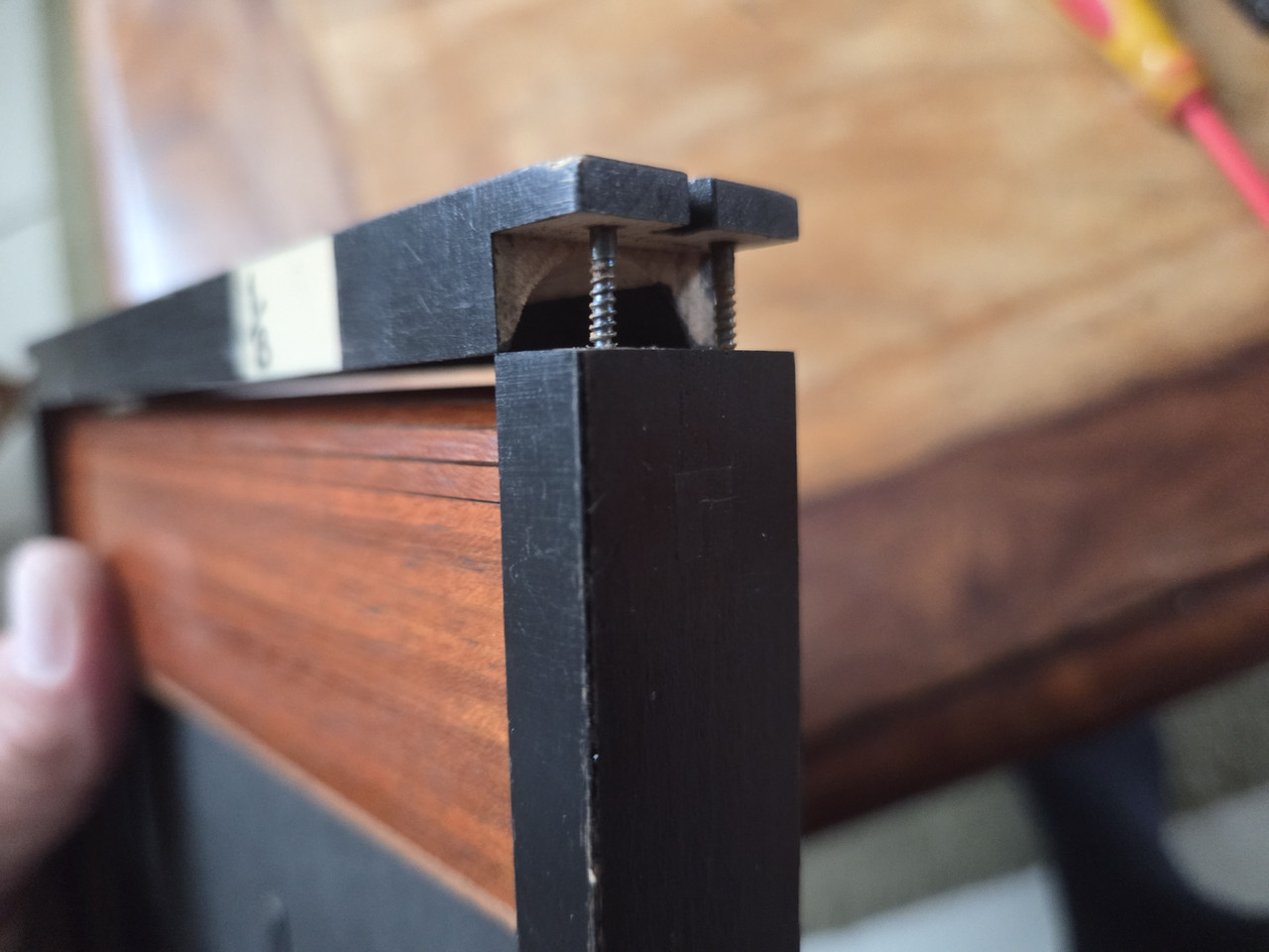

Ah ben oui, rien à voir avec les châssis pour plaque de verre. L'intérieur des tiens ressemble à celui des châssis Fidelity modernes. Impossible de mettre une plaque de verre ou un septum là-dedans.
Toi qui voulait une chambre pour le collodion, c'est pas de bol.
Je viens de regarder un châssis à volt roulant, mais pour plaques de verre, que j'ai et que je n'utilise pas faute de chambre adéquate mais il n'a pas les encoches latérales des tiens. Il n'ira pas sur ta chambre.
Il se vend des châssis pour plaques tous les jours sur Leboncoin mais il faudra trouver un vendeur sympa qui accepte de prendre quelques mesures pour toi afin de vérifier leur compatibilité avant envoi.

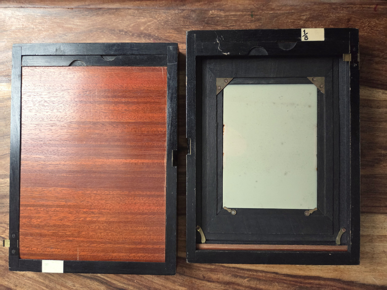

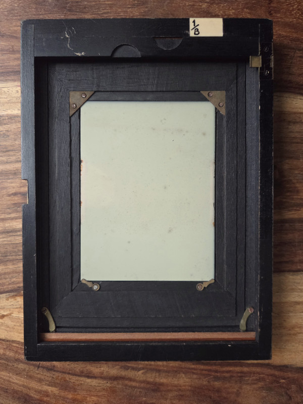

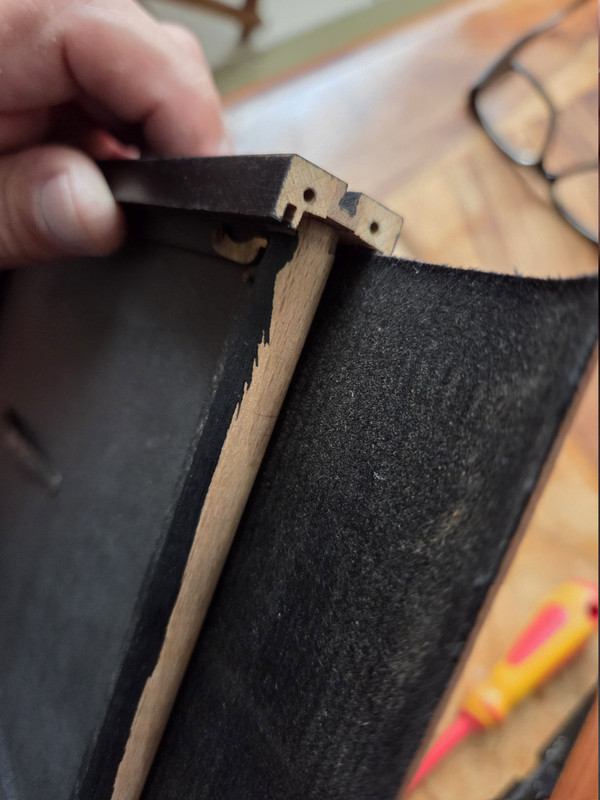

Bon, des nouvelles.
J'ai pu trouver des châssis pour plaques de verre avec des réducteurs pour passer du format 13x18 au format 9x12
Tout est ok et ils se montent parfaitement.
Le seul souci c'est que les volets avait beaucoup de mal a coulisser.
Du coup, démontage, très léger coup de papier de verre 240 pour enlever la crasse et maintenant, tout est rentré dans l'ordre.

Pour faciliter le glissement des volets il faut frotter les surfaces de contact avec de la bougie.
- Messages : 37269
Re: Ma chambre Gilles Faller
c'est un truc de menuisier
on en met aussi sur les scies ou les surfaces d'appui ou de glisse, ou sous les tiroirs de meuble en bois.
