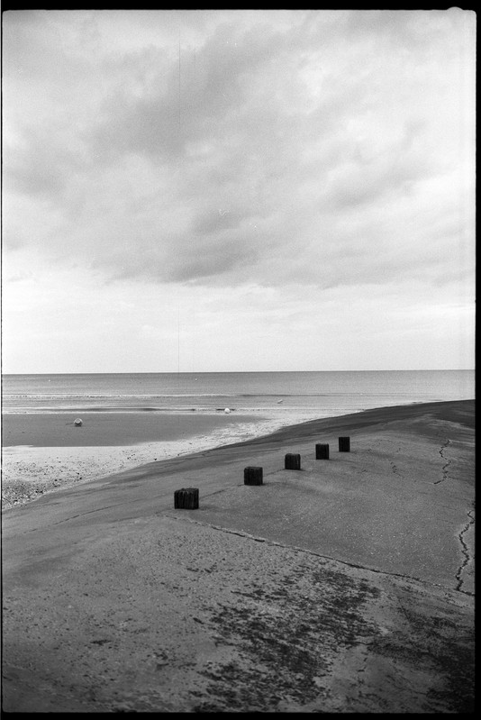

Oui, je l’ai voit à la loupe sur la table lumineuse.
- Messages : 37251
Re: mousse fujica GW690
il faut regarder de quel coté sont les rayures des deux films.
Concernant la révision, ça m'étonnerai que ce point particulier soit traité si il n' a pas été signalé avant, et le test sur film est rarement effectué, sauf si le travail est effectué sur un problème autour du transport du film.
Même si il y a un test avec film, c'est sans traitement avec un film martyre qui peut être réutilisé plusieurs fois et l'aspect rayure doit passer sous les radars sauf demande ciblée.
je rajoute que l'on constate que les rayures sont interrompues, et ça j'ai du mal à comprendre si ça vient de l'appareil

Comment déterminer le côté de la rayure du film? On ne le sent pas au toucher ! Difficile de juger
Moi aussi je ne comprends pas pourquoi ça pourrait venir de l’appareil, il n’y à rien en contact au milieu du film qui pourrait faire pression et faire des rayures !

En lumière rasante, peut-être ?Fredphoto76 a écrit : lundi 08 décembre 2025 13:33 Comment déterminer le côté de la rayure du film? On ne le sent pas au toucher ! Difficile de juger![]()

En effet, c'est très bizarre.Oriu a écrit : lundi 08 décembre 2025 6:08 je rajoute que l'on constate que les rayures sont interrompues, et ça j'ai du mal à comprendre si ça vient de l'appareil![]()
Si l'appareil griffe un film sur la partie extérieure (le support), c'est peut être que le presse film n'est pas super propre. Ce coté est quand même plus solide que le coté émulsion.
Si c'est sur le côté intérieur, ce serait plutôt les 2 tiges guides verticales.
Bien nettoyer l'intérieur et passer à la soufflette .... puis un test avec un film ne posant habituellement pas de problème ( mais le quel ? Ilford FP4 ?°

Pour voir le côté qui est rayé, il faut regarder la zone rayée un peu en biais à la loupe en faisant un reflet

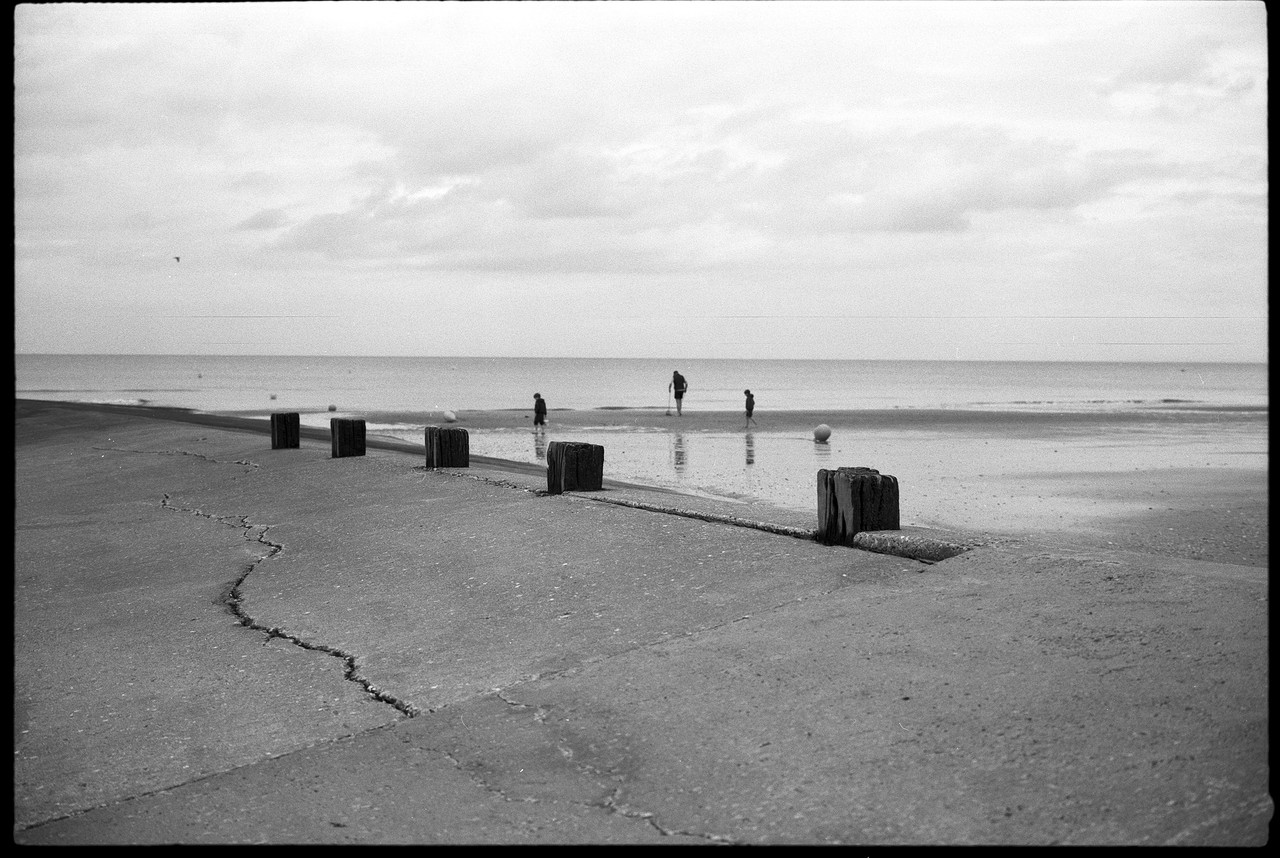

Sur la dernière image, je vois 8 positions de rayure réparties sur la largeur.
Bien droites donc pas de la manipulation genre raclette d'essorage.

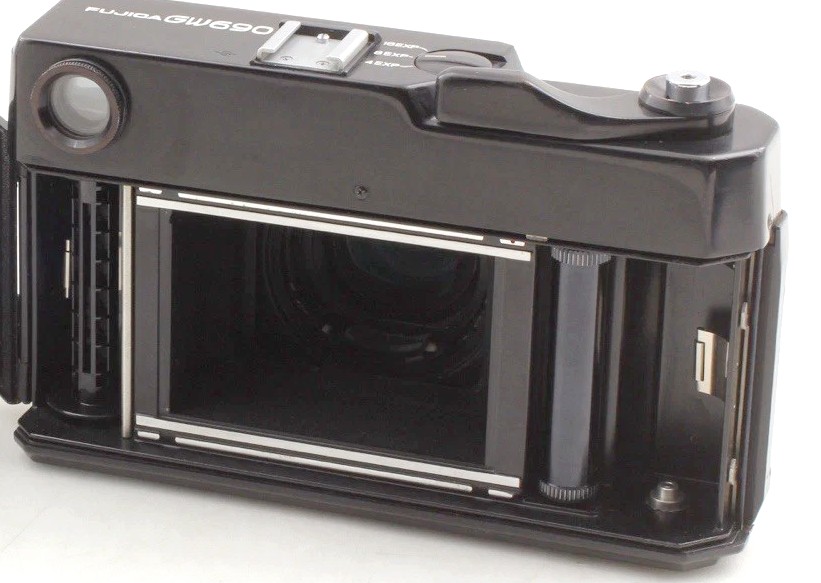

Sur l'appareil, côté gauche il y a un petit rouleau qui pourrait frotter l'émulsion s'il se coince.
A droite, normalement rien ne touche l'émulsion, sauf si le dos presse trop le film. Je ne trouve pas de photo du dos.
C'est scanné comment ? une glissiére qui gratte ?

Dans un Fuji il n'y a qu'un seul rouleau qui peut éventuellement rayé le film si il est bloqué, l'autre rouleau c'est le compteur et il tourne en même temps que le film et c'est surtout les bords film qui entraine la rotation

oui Oriu je vais regarder le rouleau a gauche pour voir s'il n'est pas bloqué et éventuellement le nettoyer avec un coton tige imbibé d'un peu de dégraissant . le presse film aussi.

Les petits rouleaux dans la plupart des appareils en 120 doivent être libres, propres, et les axes lubrifiés. Ils peuvent causer des rayures.
