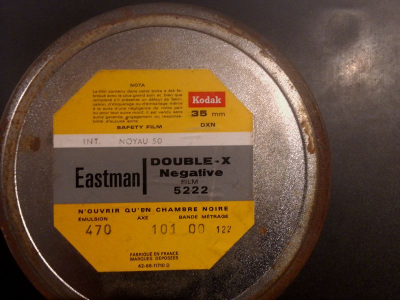

Pour la première, j'ai trouvé des infos, elle est connue : double X 5222

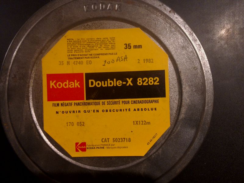

Par contre là, double X 8282, je ne trouve rien.

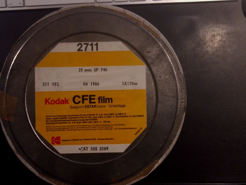

Et sur celle là, CFE Film, pas plus non plus.
Si des fois ça parle à quelqu'un, je suis preneur d'infos.

chez kodak les émulsions sont codées, 5xxx indique le format 35mm, pour le 16mm c'est 7xxx, mais les 8xxx et 2xxx j'ai oublié.
J'ai trouvé que le 5222 s'exposait à 250iso en extérieur et à 200 en intérieur.
Re: Qui connait ça ?
Oui la 5222 est surnommée la "doubleX" puisqu'elle se situe entre la "PlusX" 125 asa et la TriX de 400 asa.
J'en ai utilisé pas mal. Posée à 250 asa.
Elle sort très bien au Xtol 1+1 à 20° pendant 10mn en agitation Kodak.
Elle donne de beaux négas à scanner, avec une belle gamme de gris, un bon contraste avec des noirs profonds 8)
Au tirage, perso. je la trouve difficile à tirer, surtout à cause des hautes lumières qui pètent vite :?
Ca pourrait etre du à la couche anti-halo qui n'est pas aussi efficace que pour une pelloch photo.

Je continu mes recherches car je viens de charger quelques carters pour tester tout ça.
En cherchant je viens de trouver ça à propos du CFE 2711 :
"FILM 35 mm. 3 BOITTES - FILM VIERGE KODAK, C.F.E. de 1984 Type 2711 - (Métrage par boite: 85 m.) - Ces films sont principalement destinées a des artistes peintres sur film transparent ou noir"
Je vois pas là :?
C'est n'importe quoi d'un mec qui vends ça sur un site d'enchère et n'y connais rien.
Apparemment c'est plutôt du film médical, similaire à du film radiologique : https://books.google.fr/books?id=zz36NE ... 11&f=false
Il doit être possible de l'utiliser en film photo, mais avec sensibilité au bleu uniquement (et probablement très faible), bref, rien de tel qu'un test plutôt que se poser plein de questions :wink:

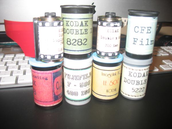

Voilà, bien content, je viens de finir de me faire quelques bobines avec tous mes films exotiques. Je vais pouvoir tester un peu tout ça.
J'ai même pris le temps de faire des étiquettes pour pas mélanger :mrgreen:
