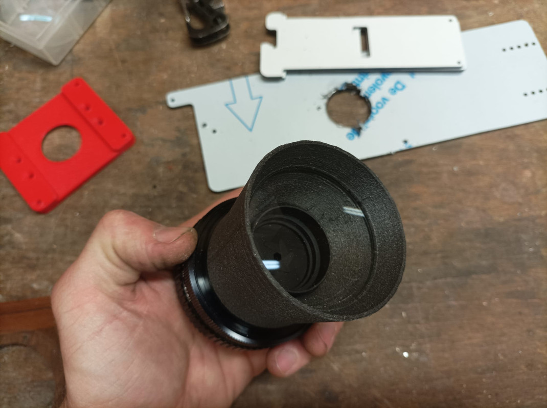

L'objectif :

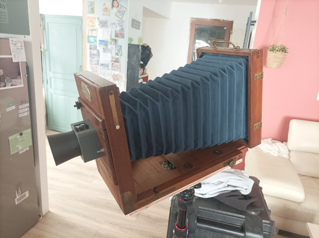

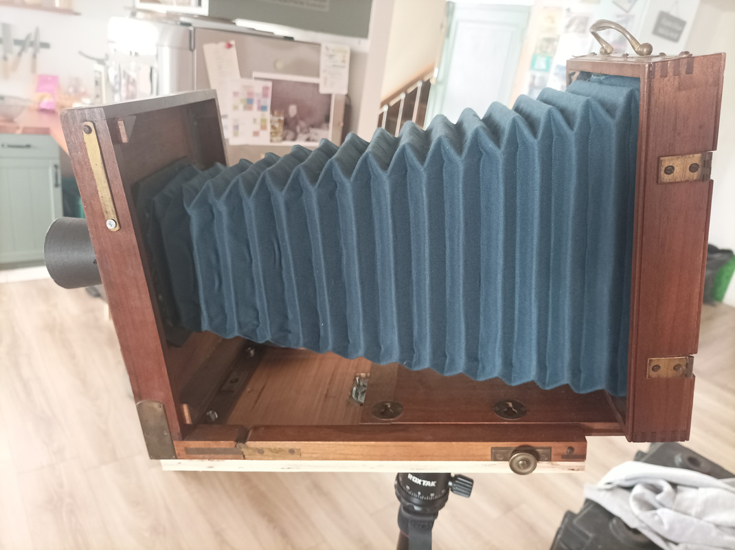

La chambre complète :

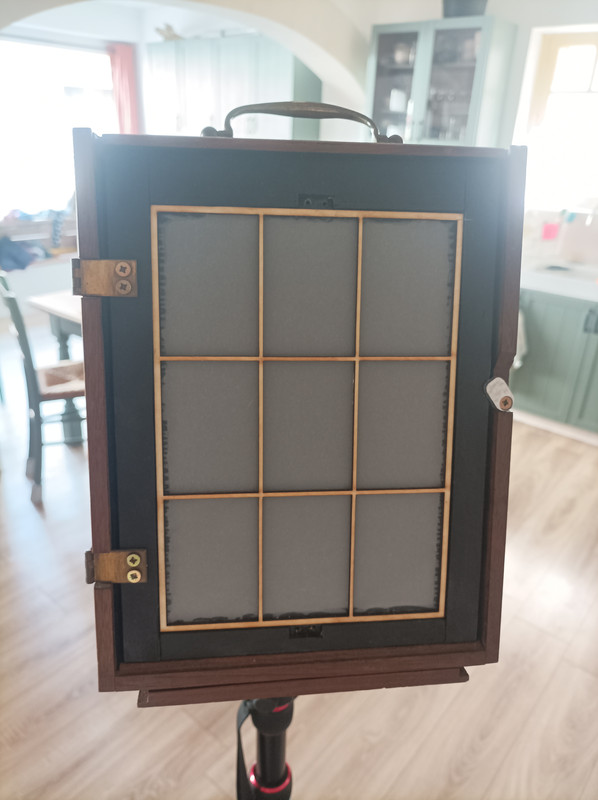

Le "dépoli" maison (cadre CP 3mm découpé au laser et feuille de calque collée dessus) :

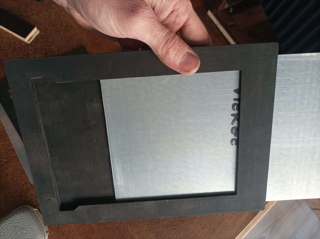

Le châssis :
Avec son rideau de fermeture (tôle acier 5/10mm) :
Par rapport à hier, j'ai déjà solutionné un problème de fuite de lumière au niveau de l'objectif et j'ai remplacé le volet du châssis que j'avais fait en carton et qui se pliait par la tôle. Aussi, j'ai rajouté une plaque en bois qui vient bien plaquer le chassis contre le cadre de la chambre.

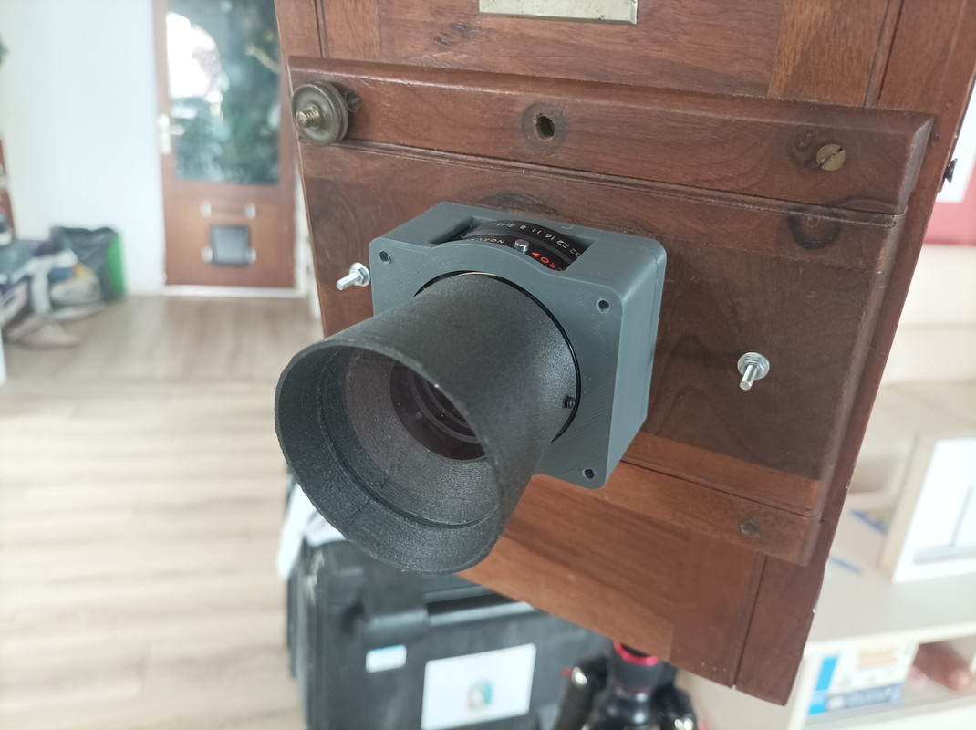

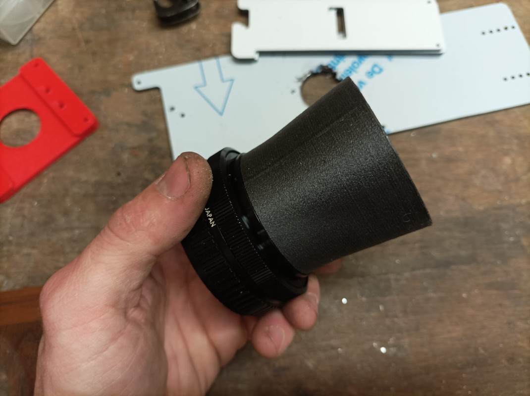

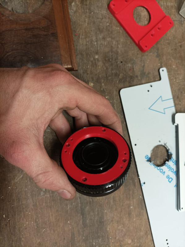

Donc pour l'objectif, rien de très compliqué en soi. J'avais un vieil objectif Pentax Panagon 75-200mm qui trainait et dont je n'avais pas l'usage (car j'en ai un autre, bref).
Je l'ai démonté (ce qui m'a permi de nettoyer les lentilles aussi, ce qui n'était pas du luxe) et je n'ai récupéré que la lentille de tête (c'est à dire la lentille que l'on voit en premier lieu quand on regarde l'objetif, celle qui est au plus proche du sujet en fait.
J'ai aussi récupéré la bague de diaphragme pour avoir un éventuelle réglage de l'ouverture lors des prises de vue (même si là, 5s à pleine ouverture avec un EV de 16 ou 17 me laisse peu d'espoir pour un jour fermer à F/16 lol).
J'ai ensuite dessiné en 3D une pièce d'adaptation (la bague rouge) pour être en mesure de le monter sur la plaque porte objectif et j'ai imprimé aussi un cône permettant le montage en force de la lentille dedans qui dirige dans le diaphragme.
Voilà !
Alors pour les autres photos avec les pièces grises, ce sont des maintiens pour éviter que la bague diaf ne s'ouvre lors d'une rotation, ça tient l'ensemble bien plaqué.
Enfin, après les fuites de lumière que j'ai eues sur mes premiers tests, j'ai refait une petite pièce interne côté chambre qui empêche la lumière de rentrer par les interstices de l'assemblage des pièces imprimées. Je n'ai pas encore eu le temps de tester plus en avant cette semaine, j'espère avoir le temps de le faire un peu ce week-end.
