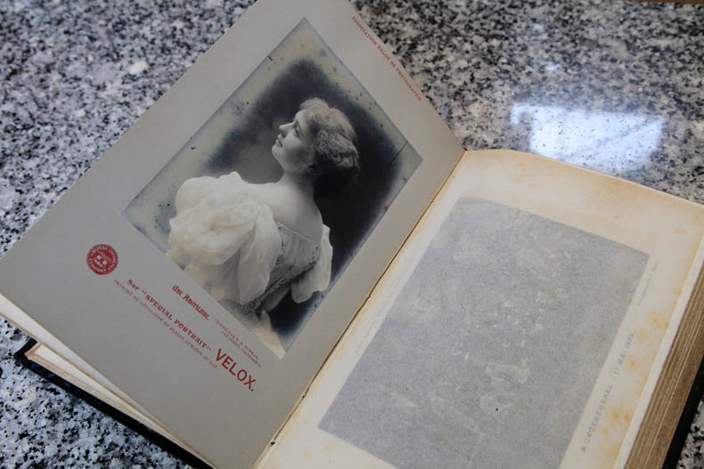

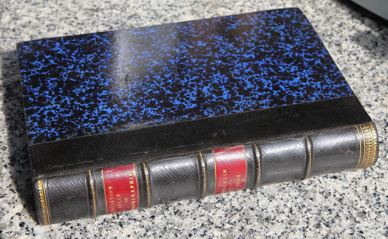

Chacun son histoireBandol a écrit : vendredi 03 octobre 2025 23:50 Après avoir à peu près tout essayé voir ici
https://www.magazine-photo.fr/Forum/ind ... 192#msg192
Puis je les met entre deux cartons et je pose dessus l'intégralité des cours de maths Sup et de Maths Spé de Jean Voedst Jean Marie Monnier et Claude Deschamps.
Il ne faut pas être sectaire un Gaffiot et un Bailly sont tout aussi effcaces![]()
