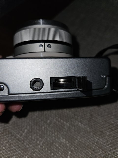

Bonjour à tous :D
Bien que la pile actuelle (une 625, probablement une alcaline 1.5v car pas d'inscription montrant qu'il puisse s'agir d'une ancienne pile mercure) fonctionne dans mon canonet 28,
J'ai souhaité acheter, que dis-je ! INVESTIR ! (vu le prix) une pile 1.3v, afin de ne pas troubler le posemètre.
J'ai donc acheté une wein cell 1.35v
Seulement... cette pile ne rentre pas !
Il y a une différence de taille...
Faut-il "forcer" ?
Qu'utilisez-vous comme pile dans ces petits canonet ?
Merci ☺️
Très belle journée

Sur le Canonet, quelle est la position du contact du pôle positif ? Au cul ou sur le côté ?

Xenophon a écrit : mercredi 08 octobre 2025 15:36 Sur le Canonet, quelle est la position du contact du pôle positif ? Au cul ou sur le côté ?
Xenophon
Messages : 710
Re: Pile wein cell Canonet 28
Message par Xenophon »
Je vois bien la pile, mais ça ne me dit pas où se fait le contact. Je pose la question pour savoir comment adapter le logement à une pile plus petite que celle prévue à l'origine, dans le cadre de la 3e solution possible. Si le contact se fait au cul, on peut empêcher la pile de ballotter en l'entourant d'un joint torique. Si c'est sur le côté, il faut l'entourer d'un conducteur (fil électrique ? En ce qui concerne la distance entre les pôles + et -, on peut la rattraper avec une rondelle de plastique si le contact se fait sur le côté, métallique si le contact se fait au cul. Ou alors, voir chez les Chinois s'il existe un adaptateur sans diode à deux balles, permettant d'insérer une zinc-air de 1,35V pour appareil auditif.

Xenophon a écrit : mercredi 08 octobre 2025 16:23 Je vois bien la pile, mais ça ne me dit pas où se fait le contact. Je pose la question pour savoir comment adapter le logement à une pile plus petite que celle prévue à l'origine.
Navrée. Le pôle + est vers l'objectif

Voir mon message modifié ! L'inscription + est vers l'objectif, mais où se trouvent les contacts + et - dans le logement de la pile ?

Xenophon a écrit : mercredi 08 octobre 2025 16:34 Voir mon message modifié ! L'inscription + est vers l'objectif, mais où se trouvent les contacts + et - dans le logement de la pile ?
Le + est dans le fond du compartiment. :oops:

Dans ce cas, le plus simple est :
- d'utiliser un adaptateur chinois sans diode avec des piles zinc-air ;
- ou d'utiliser un adaptateur avec diode, avec des piles à l'oxyde d'argent SR43 ou SR44.
