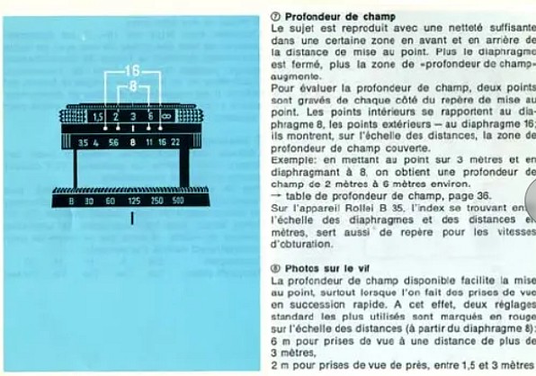

Il faut te servir de l'échelle de profondeur de champ. Sur le B35, le point le plus proche à gauche et à droite de l'index de mise au point correspond à l'ouverture f:8, le point le plus éloigné à l'ouverture f:16. La plage de netteté à f:8 se lit du premier point de gauche au premier point de droite. A f:16, elle se lit du deuxième point de gauche au deuxième point de droite.
Sur la bague de mise au point, les repères 2m et 6m sont en rouge pour effectuer rapidement le réglage à l'hyperfocale. En réglant l'index central sur 2m, à f:11, on est net entre 1,5m et 3m. En réglant sur 6m, toujours à f:11, on est net de 3m à l'infini (il n'y a pas de repère f:11 sur l'échelle de profondeur de champ. Il faut prendre comme référence approximative le milieu entre le point f:8 et le point f:16). A f:8, la plage de netteté est un peu plus restreinte : de 1,6m à 2,6m en réglant sur 2m, de 3,5m à 23m en réglant sur 6m. Fais l'expérience en réglant sur 2m puis 6m et en regardant où sont placés les points de l'échelle de profondeur de champ par rapport à la couronne des distances.

Voir aussi le mode d'emploi du B35, qui comprend un tableau des profondeurs de champ :
https://manuall.fr/rollei-b35-camera/
Plus on ferme, plus la profondeur de champ augmente, mais à f:16 et f:22 l'image risque de perdre en qualité à cause de la diffraction. C'est aux ouvertures médianes que les objectifs donnent leurs meilleures performances (f:5,6 ou f:8 pour cet objectif). Et plus on ferme, plus la vitesse d'obturation doit être abaissée. Il faut cependant qu'elle reste compatible avec la luminance de la scène et le risque de flou de bougé.

Bonjour a tous et merci beaucoup pour les infos !
Xenophon, dans ton exemple, tu parle de f11, dans le manuel, il est indique f16, est ce plus juste de prendre f11 ou f16?
Merci

Pardon, en effet, le point extérieur, c'est f:16 ! Je ne me suis trompé que sur les points. Les profondeurs de champ que j'indique pour f:8 et f:11 sont bonnes.
Mieux vaut f:8 ou f:11 que f:16 pour éviter la diffraction, mais c'est en fonction de ce que tu veux obtenir comme profondeur de champ (voir le tableau à la fin du mode d'emploi). Pour f:11, effectue la lecture au milieu des points f:8 et f:11 ; pour f:5,6, entre l'index central et les points f:8.
De jour, si on doit déclencher sans trop réfléchir pour saisir une opportunité, f:8 offre le plus de souplesse car c'est une ouverture médiane évitant une grosse erreur d'exposition (le photo-reporter américain Weegee aurait dit : "f:8 and be there!"). f:8 permet aussi de conserver, en plein jour, une vitesse suffisante pour éviter le flou de bougé. Si tu est à f:8 au 1/125 avec un film de 100 ISO, tu te planteras au pire de 2 IL en plus ou en moins, ce qu'un film noir et blanc peut encaisser. Voici les couples à adopter avec f:8 de 2h après le lever du soleil à 2h avant son coucher :

La valeur de cercle de confusion retenue par Rollei pour cet objectif est de 25 microns, comme indiqué en haut du tableau du mode d'emploi. Evidemment, comme le dit Oriu, ce n'est pas avec les repères approximatifs de l'appareil qu'on parviendra exactement aux valeurs indiquées par le tableau. Mais c'est tout de même une information utile.
