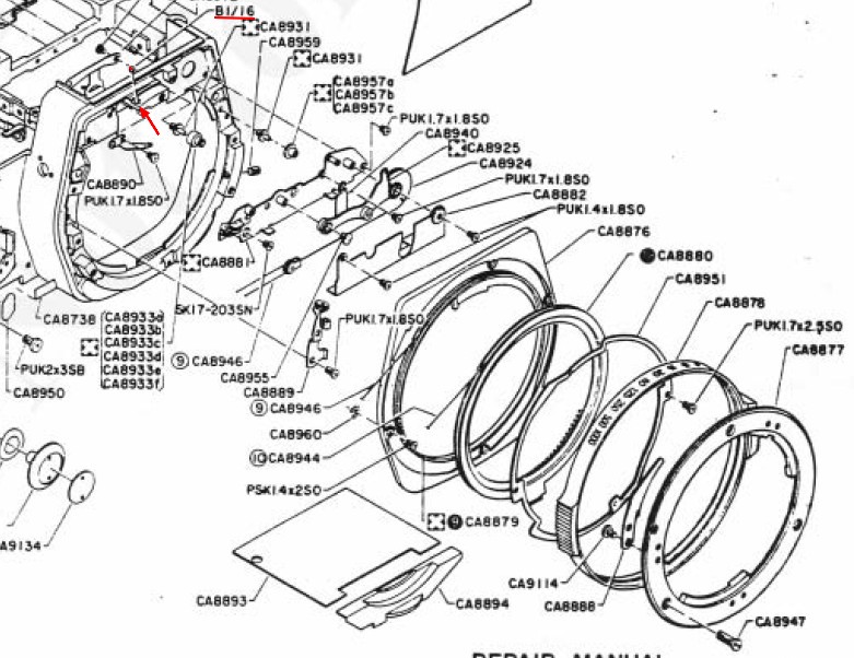

Bonjour à tous,
Je viens de dévisser la bague des vitesses de mon Olympus, car l’anneau était dur à tourner lors des changements des vitesses.
En effet c’était bien sale dedans…
J’ai bien tout nettoyé et décrassé les anneaux. Mais soucis : en ouvrant, un des 3 anneaux s’est déclipsé pendant la manœuvre et une mystérieuse minuscule bille s’est échappée. J’ai pu l’attraper avant qu’elle ne tombe de la table. Sauf que je n’ai aucune idée d’où elle venait !
J'ai remonté sans la bille, (ce n'était pas facile de retrouver la position exacte des vitesses, mais j'ai réussi) et maintenant la bague tourne de manière très fluide grâce au décrassage.
Les problèmes :
- Elle tourne même trop vu que sans doute sans cette bille : ça ne s’arrête plus vraiment devant chaque vitesses et ça tourne trop facilement.
- L’autre soucis, c’est que maintenant ma cellule ne réagit plus du tout lorsque je change de vitesses.
Je me dis que cette petite bille devait avoir un effet pour communiquer à la cellule la vitesse choisie.
Est-ce que quelqu’un ici saurait me guider pour la reloger dans son emplacement initial ?

la bille sert au crantage des vitesses, elle doit se mettre dans un logement où il y a un ressort, et mettre une pointe de graisse, ça colle la bille, et ça assure la lubrification. ensuite il faut recaller la bague des vitesses qui entraine le pignon qu'il y a en bas de la monture.

j'ai probablement écrit un truc sur le couplage, mais je n'ai retrouvé que cette photo, j'ai peut être fait un sujet sur le forum, mais je n'arrive plus à le trouver :oops:
des infos là http://www.collection-appareils.fr/olym ... /OM1_1.pdf il y a l'emplacement de la bille d'indexage de la bague des vitesses

J'ai fini par retrouver mon texte viewtopic.php?p=1077171&hilit=touche#p1077171
la position de la bille repère B1/16 au niveau de la flèche.

Grace à ta dernière réponse avec le schéma et la flèche rouge, j'ai pu replacer la bille, et ma bague des vitesses revient à la normale en s'arrêtant devant chaque sélection ! OUF

Si la ficelle est encore en place, tout n'est pas perdu, la bague en plastique n'est pas attachée dessus c'est le pignon repère C qui est relié à la ficelle, si il n' a pas été démonté la ficelle reste en place.
il faut mettre les différentes pièces comme sur la photo notamment en respectant la position du pignon repère C.
il faut aussi mettre le pignon du bas pour obtenir la position 1/1000s.
