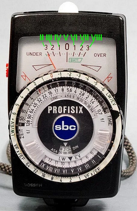

En utilisant ma Profisix je viens de m’apercevoir qu'il y a en bas une échelle de I à IX qui ressemble donc aux plages du Zone system , je ne m'en suis jamais servi.
Et en regardant sur le mode d'emploi en ma possession elle n'existe pas, sans doute une Profisix "tardive"
Auriez vous une notice Profisix correspondante , je n'ai trouvé sur le net que l'identique à ce que j'ai.
C'est plus pour comprendre les fonctions de ma cellule que pour pratiquer le ZS.

je suis jaloux 8) la mienne n'a pas cette échelle !
j'ai trouvé une vue des échelles, l'index triangulaire noir c'est la valeur de mesure classique EV (8 2/3 sur la photo) qui correspond aussi à la zone V.
Si on veut voir par exemple si la zone III (ombre avec détails) on mesure EV 6 2/3 si on trouve moins ou plus il faudrait ajuster le développement pour contrôler l'échelle des contrastes.
On doit aussi pouvoir mesurer directement sur l'ombre zone III en tournant la couronne pour que l'index soit en face de zone III.
Cette échelle est sur la lunasix F, mais l'explication dans la notice n'est pas très claire :| page 27 du pdf https://www.galerie-photo.com/manuels/n ... asix_f.pdf

Re: Quel(s) posemètre(s) utilisez-vous?
le plus pratique serait d'avoir des repères sur le cadran, c'est ce que j'ai fait sur ma Lunasix F
Exemple sur la Profisix
