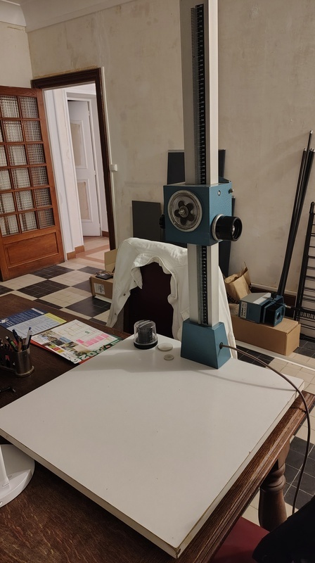

Si tu as un bridge correct , un bon statif avec une colonne d'agrandisseur et une plaque lumineuse.
Tu devrais après quelques essais trouver un bon compromis , a mon avis.

Si comme toi je n avais qu un bridge je ne prendrais pas la solution de scan via appareil photo. Sauf si je suis certain de la qualité qui en sortira, optique ok, résolution ok.
Si c est le cas je pense que Kaiser avait fait une colonne de reproduction avec une vis pour semelle d appareil photo.
J airais acheté ca, une tablette lumineuse et un passe vue sur roulement pour faire passer la bande manuellement en fur et à mesure.... sans doute plus rapide que le espon, meilleure qualité de sortie (encore une fois si appareil photo num OK)

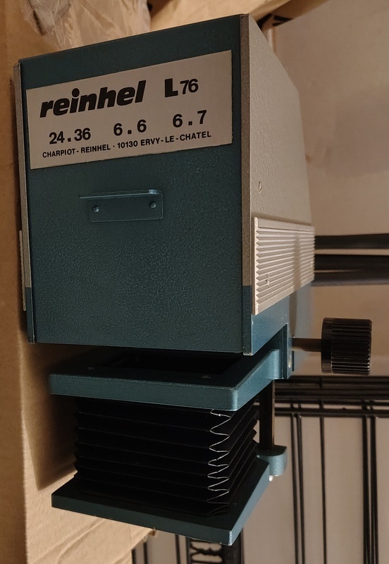

Je suis en train de faire une tentative d'amélioration de mes scans, en remplacement de mon V500 qui est très long et pas bon en 135 couleur.
J'ai récupéré un Reinhel L76 et j'attends de recevoir un Olympus E-M10 Mk2 que j'utiliserai à priori avec mon Rodagon 80mm F4.
En train de chercher comment accoupler tout ça et comment trouver la source de lumière.
