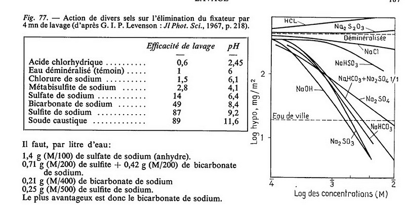

Mon bidule n'est pas étalonné, il faut seulement regarder les valeurs relatives.
l'eau distillée lave très mal, moins bien que de l'eau calcaire ou de l'eau de mer
