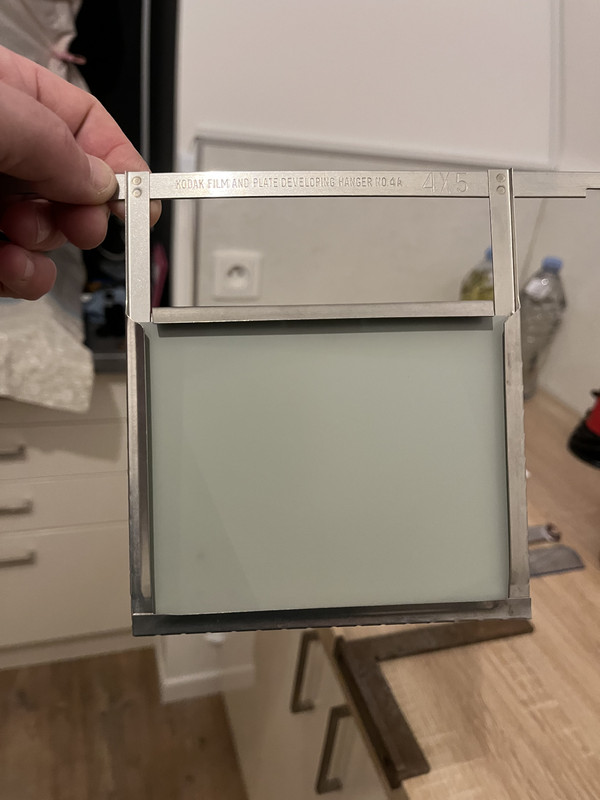

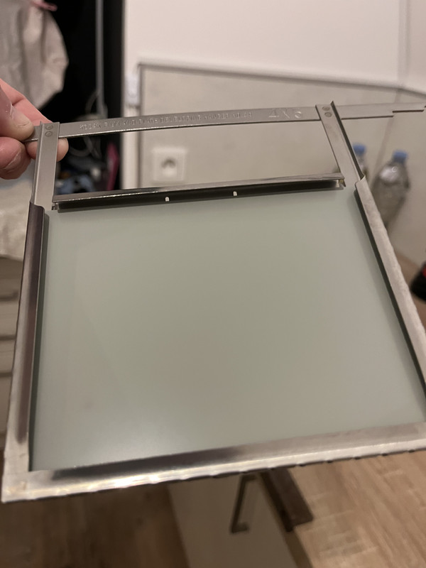

Je reviens sur ce sujet n’ayant pas refait de la chambre depuis un moment, je n’avais pas encore essayé mes cadres Kodak trouver sur eBay !
J’ai insérer un plan film dans le cadre et je vois pas mal de jeu dans ce cadre, le film n’est pas maintenu en faite , il se ballades lorsque je bouge le cadre!
Sur les cadres 4a c’est inscrit pour film et plaque, d’où le jeu plus important !
Manquerait il pas une pièce pour maintenir les films correctement ?
Messages : 37094
Re: zonage 4x5?
Non c'est comme ça, le film ne sort pas si on fait l'agitation selon la méthode Kodak
https://youtu.be/CLf271GhK1M?t=743
