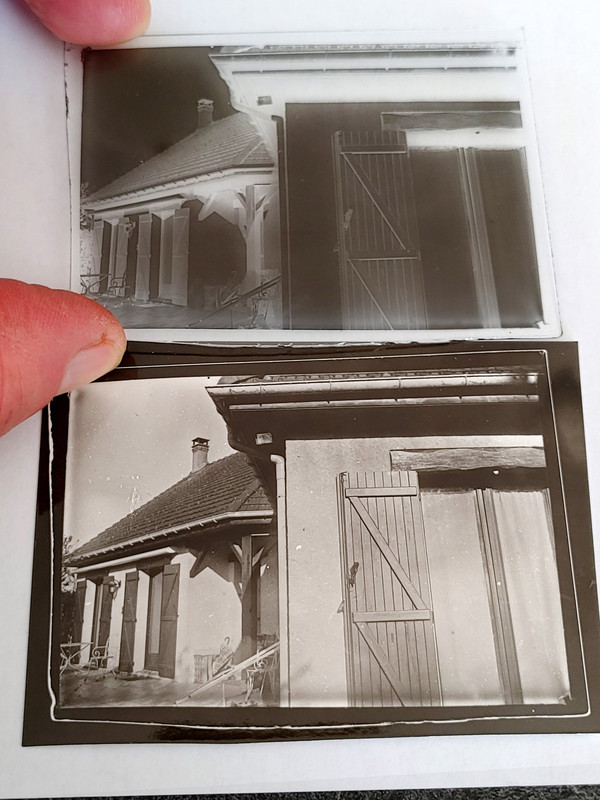

Essayes une prise de vue à 12 asa ou même 20..

C'est l'inverse, tu vas sous exposer.Pino1 a écrit : mardi 14 avril 2026 14:03 mais la sensibilité elle reste entre 2 et 5 asa.. avec un réglage de sensibilité supérieur je risque de sur -exposer trop et serait pire
Avant d'essayer d'autres chose, cales déjà au mieux l'émulsion industriel, que ce soit en manipulation, couchage, exposition et développement.

Oui Sous-Exposé exacte... Avec la dilution plus importante, j'ai obtenu déjà un temps de 7 fois supérieur, ce qui me donne un résultat plus spécifique car la plaque possède plus de importance de densité et chromatique.. la seul chose a faire serait de augmenter la dilution, pour avoir un temps révélateur plus cool, mais franchement j'ai peur de toucher les limites de cette émulsion car elle n'aime pas le temps long... On m'a informé que au déjà de 3,45 min, le résultat serait nul, n'étant pas une pellicule , je ne veux pas tenter les diable; je reste donc sur mes résultats obtenus, j'estime l'obtenu satisfaisants. Par contre ma curiosité me pousse à élaborer mon Emulsion... je verrais bien..
La plaque est moins exposée de ce qu'elle semble, juste un effet de prise...

Le couchage est mieux!
Et si tu trouves que tu n'as pas assez de densité, développe plus longtemps.
Le maximum étant quand le voile devient gênant.

Oui le couchage est beaucoup mieux, directement sur la plaque en étalant par mouvement, on le ressent même dans l'image. Réchauffer la plaque au sèche- cheveux avant la pose de l'émulsion est très pratique, facilite un étalage homogène…
Il est impossible de porter le temps de Développeur au maximum car il réagit quasi immédiat, le temps venu. L'émulsion ne réagit pas comme une pellicule, ou ça ne réagit pas à forte vitesse, tout est plus immédiat et de suite. Ca est du a la sensibilité de fabrication même de l'Emulsion. Comme une pellicule enfermé dans une Tank, un temps est établi… plus on le dépasse plus la densité augmente et le noircissement sera proche, voila que les temps sont importants. Une plaque en verre, avec émulsion, on la révèle en bassine, de même pour le papier, et en Lampe Inactinique, la gélatine en est insensible. Une fois l'image apparente, il faut la sortie et stopper dans un bain frais ( tres sensibles aux stops déjà utilisés.. ) car deviens noir rapidement, dans le développeur on le vois pas tout de suite, une fois dans le fixateur ou les transparences sont acquises, on aperçois immédiatement le sur-developpé.. donc impossible. Mais la densité que j'ai obtenu dans mon dernier exemple me plait bien, j'ai essayé sur un verre 13x18 avec une chambre J. Faissant et le résultat est bon. Je vais m'amuser en terminant l'émulsion, pas la peine de la garder longtemps au frigo.. On m'a proposé un livre intéressant, mais avant de l'acheter je voudrais en savoir, car beaucoup d'ouvrages font souvent de la théorie bla-bla, je recherche l'immédiat direct au pratique. Peut être que si quelqu'un le possède serais dispo a la vente ou a le prêter, avec contribution du bien sur..

mais bon... si l'image monte complètement en 30'' c'est que c'est surex..

Un dernier mot sur cette discussion si intéressante, ou j'ai beaucoup appris. Mes résultats se sont beaucoup améliorées, de même pour les couches et le nettoyage des verres, très important. Dilusion a 1+29, le revelateur agit en 3min 30; les transparence sont plus attenuées, pour simuler le Couche Anti-halo, je pose dans le chassis un ancien Film Plat qui a pris lumiere, avec son anti halo au contact de l'arriere de mon verre. Ca fonctionne bien. Le doute des temps me restait tout même, j'ai donc pris contact avec Foma en Boheme, et la réponse la voici /
Cher Pino Patrizio.
Merci pour votre e-mail.
Nous sommes désolés pour notre réponse tardive.
Permettez-nous de vous répondre que le temps de développement de 1 à 2 minutes est correct pour notre émulsion gélatine. En cas d'utilisation de notre révélateur FOMATOL LQN (1+7), nous recommandons un temps de développement de 60 à 90 secondes à une température de 20 °C, voir la fiche technique en pièce jointe. Nous confirmons que la même émulsion est utilisée pour le revêtement de notre papier FOMASPEED, grade Normal. Le temps habituel de 5 min tel que vous le préconisez, n'est pas utile avec cette émulsion; il est très lié a la Dilution que vous ferez.
Augmenter davantage la dilution et, en même temps, le temps spécifique de développement est une question de vos propres tests. Si vous atteignez vos résultats optimaux, nous apprécierions de recevoir de votre part la spécification du révélateur Ilford, la dilution appropriée et le temps de développement.
Nous espérons que vous trouverez cela utile.
Cordialement/
Mr. Jiri Chrtek, Dipl. Ing.
Export Sales Manager
FOMA BOHEMIA spol. s r.o. (Ltd.)

oui! Bien entendu, un papier se développe à fond et monte totalement en 1,5-3 mn (véritablement en 90'' l'image est totalement formée et ce sont les densités qui continuent encore à monter un peu), la couche d'émulsion est plus fine, le ph plus élevé..
Dans un film, le révélateur met plus de temps à se diffuser dans la couche, et il est plus *doux". Le développement libère plus de bromure qui ralenti aussi son action. la Dmax est aussi souvent plus élevée (mettez un négatif que vous trouvez correctement développé sur une feuille blanche, il ne ressemblera pas à un tirage, il sera plus surex, les values sombres seront bouchées).
