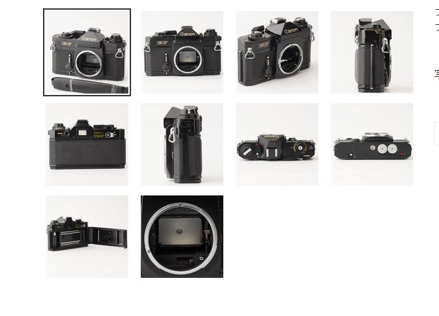

Je crois qu'on voit ta pièce sur ces images : https://natural-camera.com/products/13411

Spotshica a écrit : mardi 28 avril 2026 13:10 Je crois qu'on voit ta pièce sur ces images : https://natural-camera.com/products/13411
EDIT : Où tu la vois où la pièce de 4mm/1mm sur ces images du EF ?? J'ai beau chercher, j'vois pas... :oops:

Le point rouge est manifestement fait pour être vu. Il s’agit donc d’une pièce externe. Assure-toi qu’il ne manque rien sur tes autres objectifs ou, le cas échéant, sur tes bagues adaptatrices.
Je ne vois pas non plus la pièce sur la photo.

Il me semble que c'est la pièce que l'on voit sous le miroir, en plein milieu.
Sur la 3ème, on aperçoit le point rouge.
Ce point rouge doit être visible quand la patte qui le recouvre coulisse vers la gauche.

Pourrais-tu nous partager une image de cet EF, sans objectif ?

spotshica a trouvé!

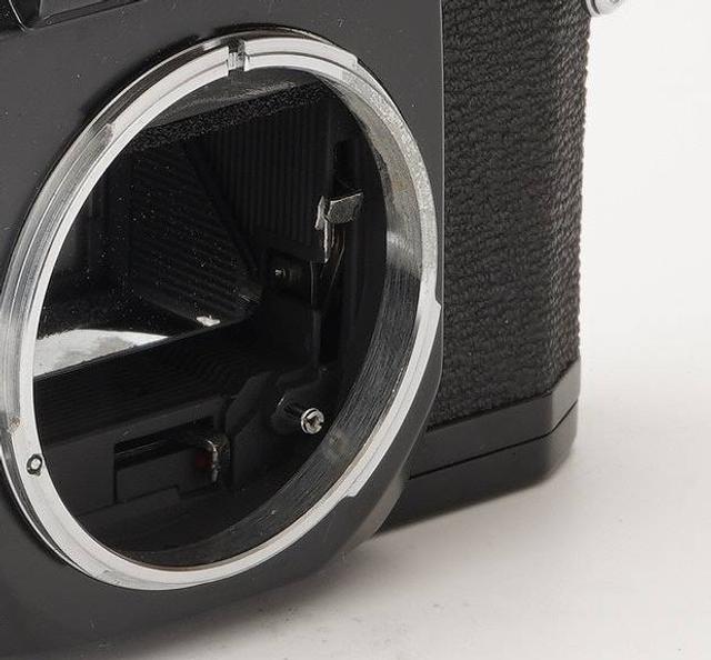

Là on avance. le point rouge en bas à droite n'y est pas sur mon boitier. En fait ça doit servir lorsque la bague des diaphragmes est positionnée sur le A vert ( pour automatique. Donc si c'est ça ce n'est pas grave car je ne fonctionne qu'en manuel :-** :-** :-**

Bokey Shutter a écrit : mardi 28 avril 2026 15:24 le point rouge en bas à droite n'y est pas sur mon boitier
Forcément, il est sur la petite pièce qui s'est détachée :rire:

Spotshica a écrit : mardi 28 avril 2026 13:57 Il me semble que c'est la pièce que l'on voit sous le miroir, en plein milieu.Sur la 3ème, on aperçoit le point rouge.
Le lien me mène à ça... et même en mode "zoom" aucun point rouge... :oops:
alain_/ a écrit : mardi 28 avril 2026 14:15 Image
spotshica a trouvé!
Ah ben là on le voit bien !! :bienjoue: :bienjoue: ...

Oui, une page sur laquelle on voit la pièce en plein milieu.
Et si si, sur la 3ème image, on peut apercevoir le point rouge.

Spotshica a écrit : mardi 28 avril 2026 17:15 Oui, une page sur laquelle on voit la pièce en plein milieu.
On va pas en faire un fromage mais je le vois pas ton point rouge ! :oops: Les Dieux m'auraient-ils ôté la vision des couleurs ?.. :?
Crop de l'image 3 du FE en lien ..
Il vient peut être de tomber lui aussi !!.. :mrgreen: Bon, c'est pas grave... :wink:

Crop encore si u ne me vois pas :wink:
