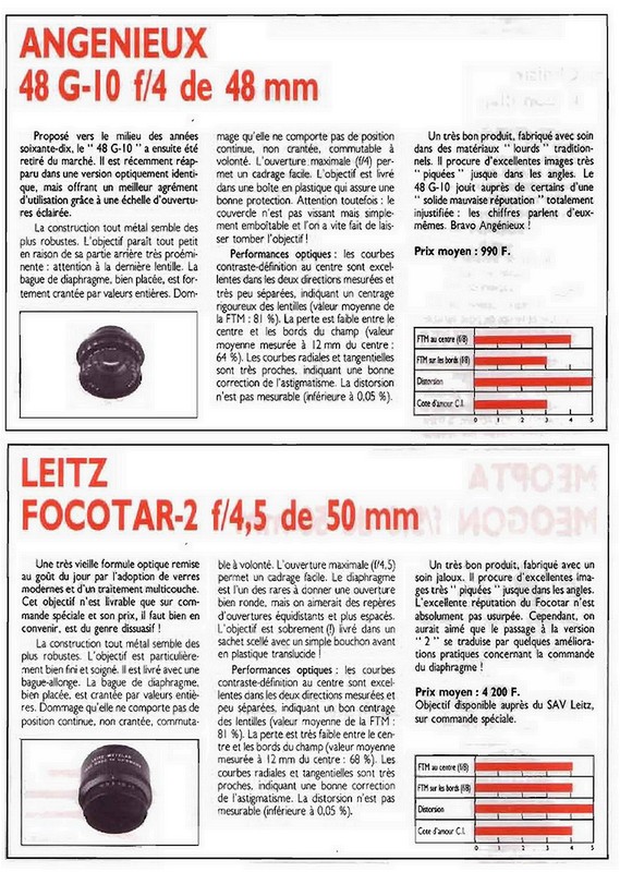

Hello, j'ai pu tester sur mes derniers tirages 20x30 l'Angenieux 48mm f/4, mon exemplaire est comme neuf, ce serait une formule six lentilles. Je dois avouer avoir été assez agréablement surpris de la qualité du rendu jusque dans les coins, et je suis surpris d'en entendre si peu parler, même dans la base de données cornucopia pas de trace de ça. Donc pour info si vous en voyez un allez-y c'est top.
- Messages : 3786
- Localisation : Normandie
Re: Objectifs d'agrandisseur
C'est ce que j'ai et c'est en effet très bon, en particulier dans les coins.
Il a eu une très bonne critique dans un article de Chasseur d'Images dans les années 80, dont le pdf tourne sur le web. Il était comparé aux El-Nikkor 50/2.8, Componon S, Rodagon...

- Messages : 36998
tests CI d'époque, avec comparaison avec le Focotar 2
