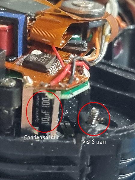

Le 600si classic est arrivé... Rien qu'au déballage je sens l'odeur caractéristique du composant cramé...
Démontage semelle (facile) .. Rien d'accessible, des nappes sur une plaque de métal ... rien d'autre.
Sous le capot supérieur, ça sent encore plus fort. C'est ch*** et un peu compliqué à démonter.
Le revêtement de la poignée n'a pas apprécié un simple passage de plectre ..... crac, fissure....
Le diagnostic de condensateur de flash évoqué par Oriu associé à une recherche "Minolta 600si not powering" via l'IA, confirme la piste du condo de flash. A lire les forums et autres photrio, Reddit,.... C'est la maladie des 600si.... Je ne savais pas...

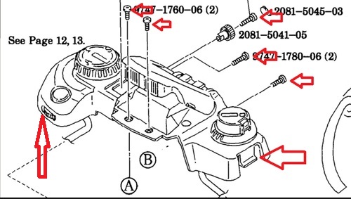

Pour démonter le capot : ( voir schéma )
- Retirer les 2 vis de chaque coté de l’œilleton
- Retirer la troisième dissimulée sous le cache de la molette de réglage de dioptrie
- Retirer les deux vis sous le flash Pop up
- Oter le grip ( et lui dire adieu...) et .....
- Dévisser cette minuscule satanée et fourbe 6 pans qu'un ingénieur, foncièrement sadique, à sciemment planqué sous le grip (visible et accessible uniquement boitier tête en bas !! :evil: )
- Pousser le clip sous le passage de la sangle,
- Soulever le capot avec précaution !
le condo est là ..... ( coté gauche boitier regardé de face)

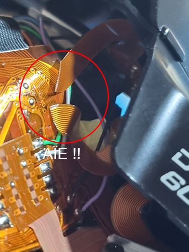

En déclipsant le capot, ne pas dégager le capot trop haut, sinon ....
