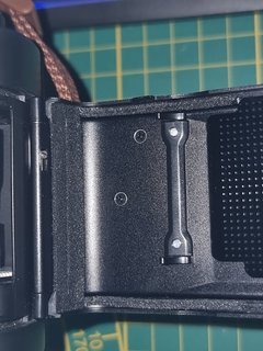

Une pellicule de test faite avec un Leica R-E fraîchement acquis montre une entrée de lumière sur le début de la pellicule de 12 vues ainsi que sur les perforations à peu près tout le long.
J'ai utilisé une cartouche bobinée à la main et il est possible que celle-ci soit en cause mais pour parer à toute éventualité, j'ai cherché sur le Net des informations sur les mousses et tissus d'étanchéité pour le boitier et je n'ai rien trouvé.....(à part des c...rie inutiles sur le tube 8) )
Bien sûr à l'examen de l'appareil, on voit les grands classiques : Long joint dans les 2 gorges, joints de charnières et du dos, joint de la fenêtre de lecture de la bobine mais....d'une part, je pense qu'il manque un joint sur le boitier côté charnière et d'autre part, je ne connais pas l'épaisseur nécessaire.
Les mousses présentes sont en parfait état. Je dirais même quasiment neuves ce qui est bizarre pour une appareil de cette génération. C'est ce qui me fait dire que les mousses ont peut être été changées mais qu'il y a un côté qui a été oublié.
Je pense qu'à ce niveau, le R-E n'est pas très différent des autres "petits boitiers "R" (R4, R5 à R7). Un propriétaire de "R" pourrait-il m'aider ?
Merci d'avance

Voici l'endroit où je pense qu'il manque un joint
ImageIMG_4174 by PatriceMac, sur Flickr
et l'indice qui me fait dire que les mousses ont été changées. Celle-ci se décolle...
ImageIMG_4175 by PatriceMac, sur Flickr

Je viens de regarder sur mon R7.
Il n'y a pas de mousse à l'endroit que tu indiques, côté charnière. Juste la mousse sur le dos. Bref, tout comme ton R-E.

laurent.c a écrit : dimanche 07 septembre 2025 11:05 Je viens de regarder sur mon R7.
Merci pour le retour. C’est une information utile et je vais encore abuser 😎 : sur le dos, c’est de la mousse alvéolée ou du tissu ? Dans les Canon FD par exemple, il y a les 2 matériaux…Je ne me fie pas aux kits prédécoupés qu’on trouve sur le Net. Autrefois, j’achetais des kits chez Jon Goodman au US mais il a, hélas, ses activités et je n’ais pas encore trouvé un remplaçant de confiance.
Messages : 3104
Re: Position et caractéristiques des mousses d'étanchéité sur un Leica R-E
C'est de la mousse alvéolée - en tout cas pas du tissu pour ce que j'en sais.
Pareil sur mon R7 aussi
Pour répondre à la dernière question, mousse et non tissu mais mousse dense, très dense. On est proche de la consistance du polystyrène...

Voilà de bonnes informations qui vont me permettre d’avancer. Quand j’ai écrit « petits boîtiers » je pensais à la taille par rapport aux deux dernières versions de la gamme R qui sont les R8 (que j’ai eu..) et R9. Pour la consistance, je constate que le mousse de la fenêtre de la bobine est bien de l’alvéolé consistant (et non pas un tapis de souris comme écrit plus haut) et que les autres morceaux sont certes plus fins mais bien consistants aussi.
Première conclusion : je vais refaire un test avec une bobine scellée (Acros 100) et je verrai bien ce qui en sort. Ensuite on verra.

Me revoici avec une bonne nouvelle.
J'ai refait un test avec une pellicule du commerce (Fuji Acros 100) et il n'y a aucun voile sur les 12 vues faites (développement au Spur Omega X). Le RE est donc parfaitement fonctionnel en l'état. La cartouche (film au mètre) ou une erreur de manipulation étaient en cause.

Le R3 l'équivalent du XE de chez Minolta, avec une cellule en plus sous le miroir qui permet un changement de système de mesure et le R4 est l'équivalent du XD7, avec quelques options en plus.
Quant au CLE, il n'est que Minolta, il n'y a plus rien en commun avec le CL, à part la monture.
Pour ce qui est des mousses du boîtier, elles ont l'air trop denses et peut-être pas assez épaisses. Il nous faudrait un exemple de photo, ça nous aiderait à comprendre.

Tant mieux si c'est le film qui est en cause et non le boîtier.
Cela dit, dans le cas d'une entrée de lumière sur les Leica R, c'est très souvent la mousse qui entoure la fenêtre d'identification du film qui est en cause. Cela m'est arrivé avec un R4 qui semblait neuf, mais dont la mousse précitée était complètement applatie. La lumière entrait donc à chaque armement de vue en formant une bande de lumière au 1/3 de la vue et qui rendait le négatif inexploitable. :tete:
