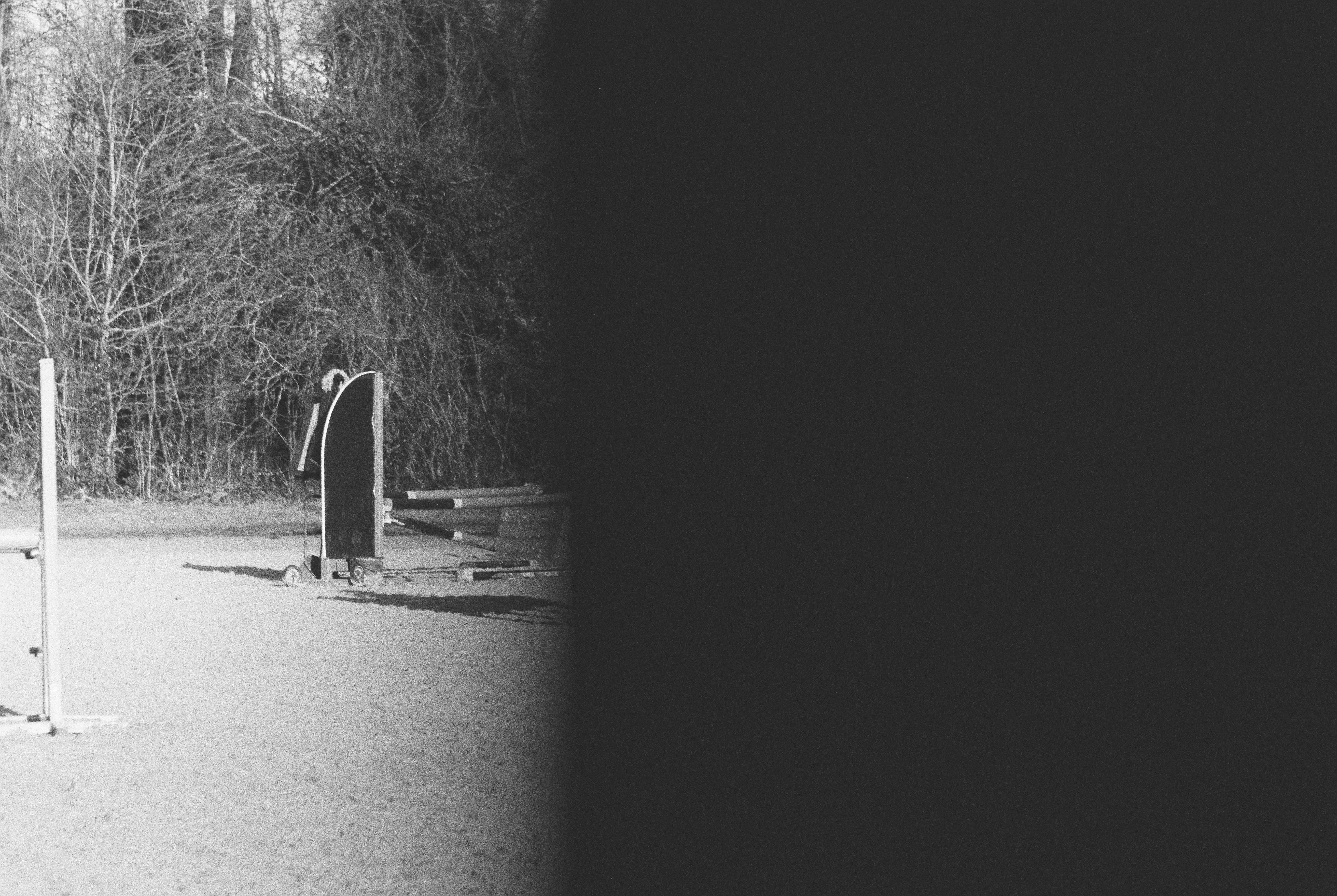

Salut à toutes et tous,
Je viens de recevoir des photos d'une péloche qui a été développée et numérisée chez un pro.
Je constate que beaucoup (la moitié, grosso-modo) sont ratées, et j'ignore pourquoi :
D'autres sont correctes :
Problème d'obtu ? Je précise que toutes les photos ont été prises avec mon AV1, et un caillou 100-200 de chez Canon. Vu la longueur du béstiau, peu de risque qu'un doigt ou autre chose soit passé devant.
Merci pour vos avis.
Amitiés,
Sébastien

Re: Quelques images étranges, Canon AV1
Oui, problème d'obturateur.
ce problème est souvent mis en évidence aux vitesses élevées 1/1000s ou 1/500s et moins pour les cas encore plus problématiques.

Par curiosité, quelqu'un sait ce qu'il s'est passé ? Un rideau qui reste bloqué ?
Une idée de si c'est réparable ? Et si ça vaut le coup (le coût aussi) ?

SebC a écrit : jeudi 19 février 2026 22:17 Par curiosité, quelqu'un sait ce qu'il s'est passé ? Un rideau qui reste bloqué ?
Ce qui me fait chi*r, c'est que j'ai majoritairement de la monture FD en objos.
Merci à tous.
Salut. Le premier rideau coince un peu en cours de route ou est globalement trop lent. Vu de derrière le boitier, il se fait rattraper par le second sur la gauche de la fenêtre, qui correspond à la droite de l'image (vu que tout est à l'envers), où il n'y a donc plus d'impression de la pellicule.
C'est une panne fréquente sur les boitiers à rideau textile n'ayant pas eu d'entretien depuis longtemps. C'est assez facilement réparable par un technicien spécialisé, vu qu'il n'y a, à priori, rien de cassé. Il faut un "CLA" (nettoyage, lubrification, ajustement), après démontage plus ou moins partiel du boitier, selon sa complexité.
Si le boitier est pratique, correspond à ton parc optique, et en bon état, je dirais que ça vaut le coup, même si c'est assez cher. Le prix dépend du réparateur et de l'accessibilité de l'opération (tu n'es pas trop avancé par ma réponse hein ?). Les boitiers de ce type approchent ou dépassent les 50 ans, il va falloir y passer si on veut les garder en état de fonctionnement, en état de nous procurer la joie de l'argentique à l'ancienne pour les décennies à venir.

Messages : 36777
L'av 1 est moins recherché que le AE1 et donc les tarifs semblent plus contenus https://kamerastore.com/en-eu/products/ ... e8cd&_ss=c
ça doit être à peu près le prix d'une révision légère, pas d'un démontage de l'obturateur dans les règles.

Salut matinal,
Juste une question subsidiaire, aurais tu aussi un problème de miroir un peu faignant ?
Parmi les causes fréquentes, souvent liées à l'action du temps qui passe :
- Les mousses de miroir qui se désagrègent, des particules vont se loger dans le mécanisme des rideaux.
- Les lubrifiants se figent et deviennent d'abords épais, puis collants et enfin solides,
- Les obturateurs rideaux textiles se détendent...
Lu sur un forum US il y a longtemps : Sur pas mal de "A", la tension peut se rattraper un poil. Ça se passe sous la semelle. Parfois une goutte de lubrifiant suffit pour redonner un peu de liberté de mouvement aux rideaux.
Il y a une roue crantée. En la tournant de 2 crans par 2, dans le sens inverse des aiguilles d'une montre on tend le ressort du rideau... (et inversement pour détendre). Y aller 2 crans par 2, et tester au 1/1000. Si le 1/1000 ne fonctionne plus, détendre.
