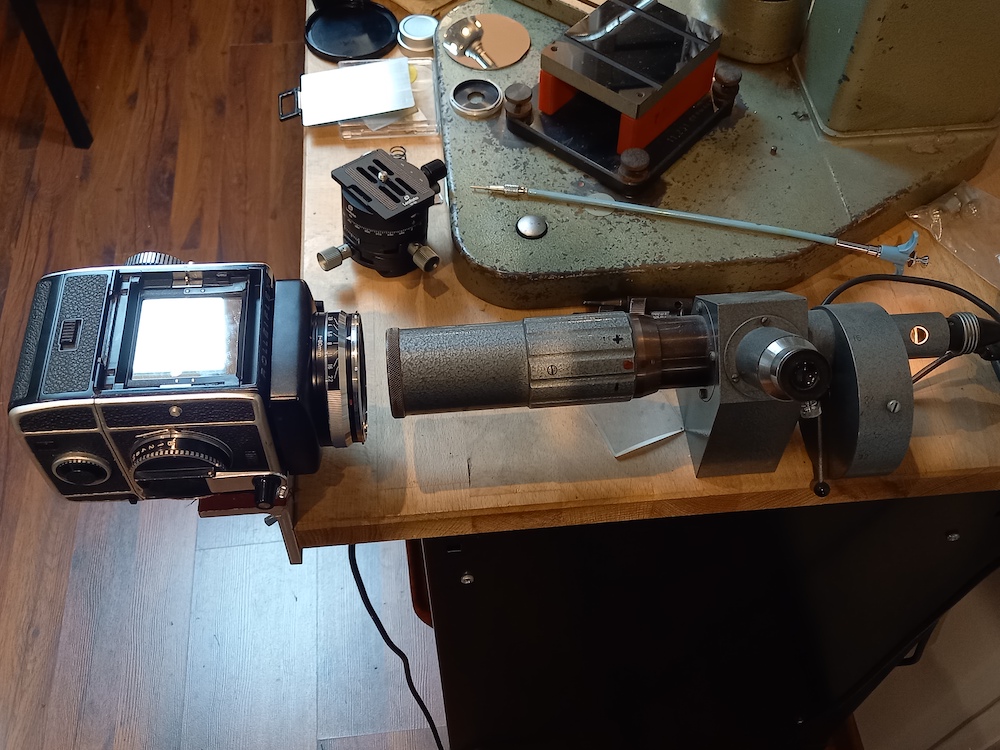

Sur un collimateur un miroir est installé à la place du film, dont le plan de référence est le passage du film, et un dépoli est installé à la place du dépoli de visée. En position autocollimateur on vient d'abord régler l'alignement dans la plan orthogonal du dépoli, puis la coincidence visée/film puis enfin la butée infini de l'objectif.
SI l'on souhaite affiner, l'on peut ensuite utiliser un collimateur qui permets de vérifier la mise au point directement sur un film par réfléchissement de l'émulsion, car dans ce cas on a l'erreur due aux éventuels défauts de planéité.

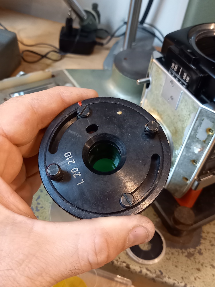

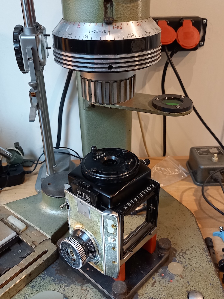

La méthode de contrôle "simple", la collimateur Leitz, l'on mesure l'infini sur le film, puis sur le dépoli remplacé par un miroir. La doc Rollei dans le cas du SL66 nous donne 0,03mm d'erreur de lecture (le collimateur donne une graduation pour 0,01mm). Dans ce cas précis déviation inférieure à une graduation. Cette méthode est reproductible avec une jumelle ou un lunette, en rétro-éclairant le dépoli de visée et en installant un dépoli à la place du film.
La méthode complète, avec le calibre de contrôle Rollei, ainsi que le marbre miroir. La calibre de contrôle est un objectif à tirage et filtration multiple (vert, bleu et rouge). Il permets avec le vert le réglage de l'infini théorique de l'appareil indépendamment du dos, en prenant la face d'appui du dos comme plan de référence. Il permets également avec le filtre bleu de dégauchir le miroir et d'éventuellement reprendre le défaut d'alignement. La butée miroir étant fixe, c'est tout le dépoli qui est réglable aux 4 coins, avec la filtration rouge, permettant :
-Le dégauchissement du dépoli (remplacé par un miroir)
-Le réglage infini visée
