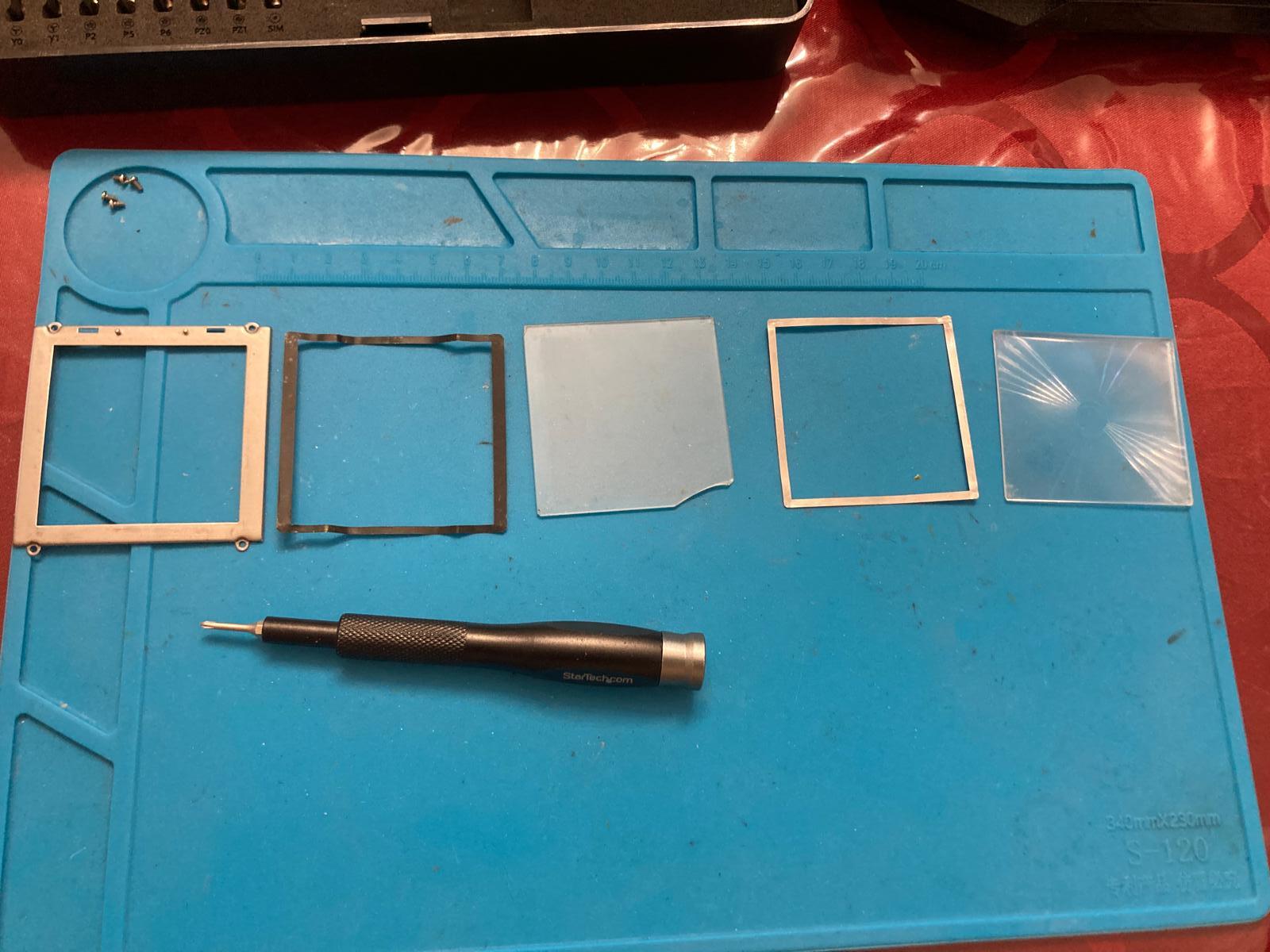

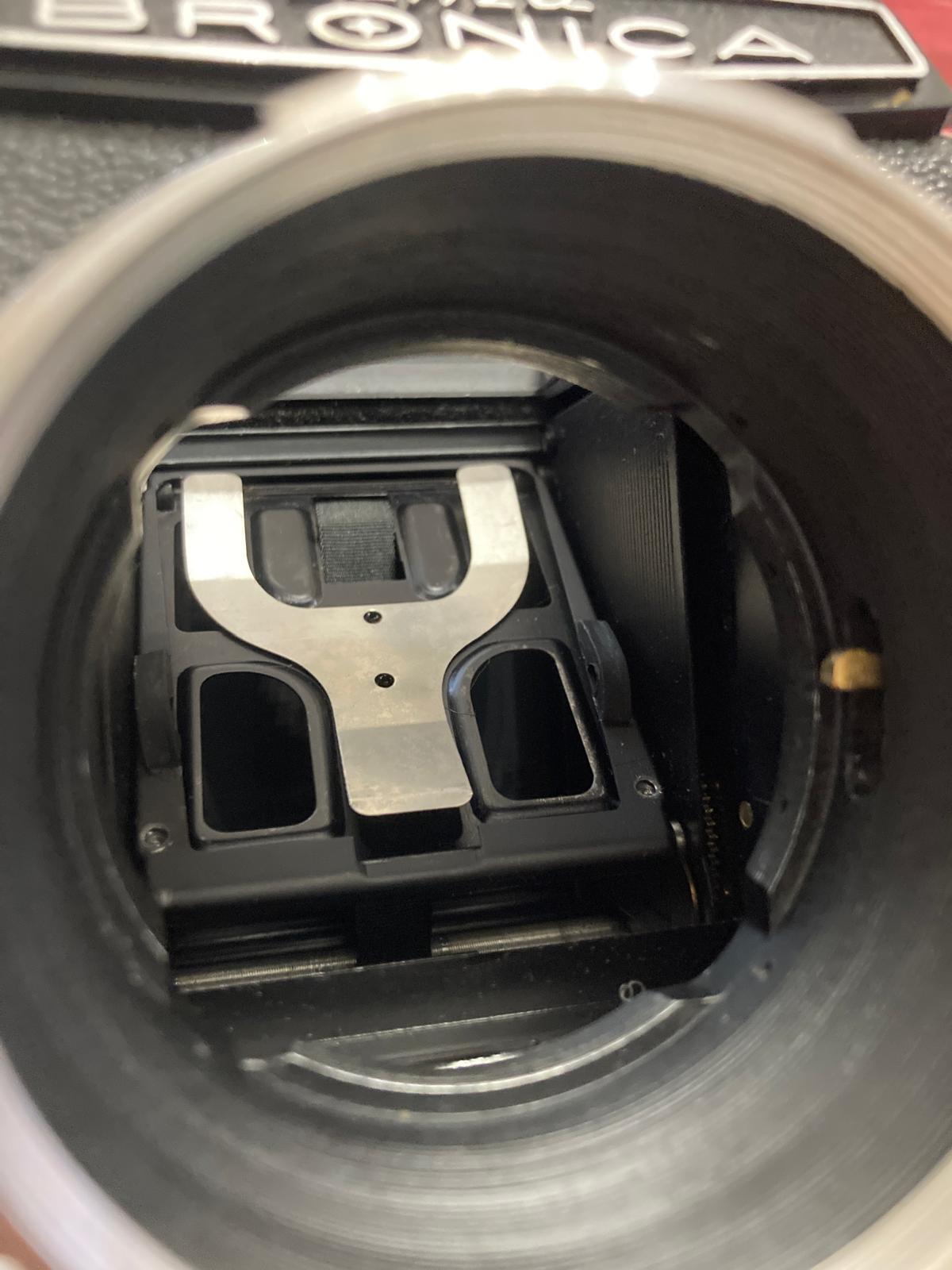

J’ai un Bronica S qui a un décalage de visée (je pense que c’est un S car pas de mousse au niveau du dépoli).
J’ai du front focus lorsque je fais le point sur un sujet à 1m (décalage d’au moins 30 cm en mettant un dépoli à la place du dos !). Après avoir parcouru le fil de discussion je n’ai pas trouvé de solution.
Au début j’ai pensé à l’ordre des éléments du dépoli mais ça ne change rien.
Pareil pour le miroir : il n’y a pas de mousse mais une partie métallique qui pousse le miroir.
Est-ce que vous auriez des pistes ?
Benjamin
- Messages : 2972
Re: Bronica S2, l'autre cause du décalage de visée ! (+Tuto)
Si je me fie aux infos disponibles sur le site de notre ami belge Dirapon, faisant lui-même référence à Rick Oleson des Etats-Unis, les Bronica C et S ont eux aussi besoin de mousses sous leur dépoli.
https://www.dirapon.be/DepoliBronica.htm
