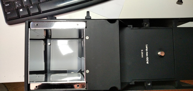

Pour info, voici des photos de mon Durst M605, parce que la sur ton C65 on dirait qu'il manque quelque chose ( des plaques ou miroirs réfléchissant en métal).
Donc voici le Durst M605 une fois que l'on a retiré la partie souflet et le tiroir à négatif.
Une fois que l'on a retiré la lentille opaline diffuseuse, en position 6x6 :
A noter qu'au fond il y a une seconde plaque opaline diffuseuse, qui se rétracte en position 24x36 :
Au fond on voit nettement le bloc miroir orienté à 45° qui renvoie la lumière de la lampe.
Côté lampe maintenant ( il s'agit d'une ampoule 100W 12volts type rétroprojecteur).
Difficile à voir comme ça, mais il y a un premier carré de verre qui semble être légèrement coloré, un filtre qui ne bouge pas : une petite fenêtre carré dans la tôle noir qui laisse passer la lumière. Avant ce trou carré côté lampe un filtre amovible qui bascule entre la vitre et le trou carré : c'est le filtre +40 Magenta+ 40 Yellow commutable en façade ( par l'arrière sur les modèles précédents). Derrière le trou carré dans la cavité de projection entre le trou carré et le miroir de renvoi à 45 ° se trouve les filtres cyan + magenta+ yellow amovibles par un levier et réglables par 3 molettes indépendantes.
Filtre+40 Yellow et magenta en position ON :
Ce même filtre relevé en position OFF.
Moi c'est le contraire, au niveau luminosité cela dépote, que ce soit en 6x6 ou 24x36, obligé de mettre le diaphragme à 16 ou 22. A diaphragme 11 en 2 secondes je cramé la feuille de tirage.
Je n'ai pas d'expérience avec d'autres agrandisseur, mais très satisfait du M605.
