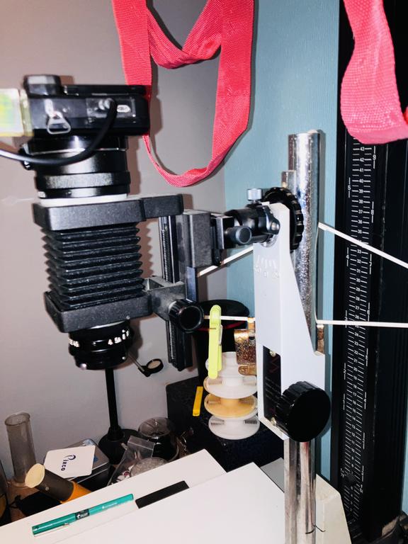

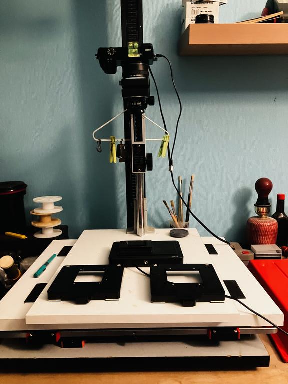

Habib a écrit : jeudi 19 février 2026 7:09 J’ai changé de système pour avoir un dispositif à demeure et qui me permet aussi de numériser du MF
https://i.postimg.cc/fLkLn9Td/IMG-0288.jpg
Interessé pour avoir plus de détail notamment sur la fixation de l"ensemble de prise de vue, soufflet+boitier+objectif sur l'agrandisseur
Mon soufflet en M42 j’ai donc un adaptateur monture boîtier vers M42 et un adaptateur M42 vers M39 pour fixer mon objectif pour raccorder d’un côté le boîtier au soufflet et de l’autre l’objectif au soufflet.
Ce sera plus clair avec une image.
https://i.postimg.cc/0y7fjStB/IMG-0290.jpg

Habib a écrit : jeudi 19 février 2026 13:01
mulanee a écrit : jeudi 19 février 2026 9:17
Intéressant.
Comment est-ce fixé sur l'agrandisseur?

je vois une petite rotule, normalement la vis est en 3/8" UNC comme sur les têtes de trépied

Oriu a écrit : jeudi 19 février 2026 13:14 je vois une petite rotule, normalement la vis est en 3/8" UNC comme sur les têtes de trépied
Oui c'est sûrement ça, curieux de voir côté agrandisseur.
J'ai acheté une rotule Kodak côté boitier et 3/8" côté fixe, et un adaptateur 3/8"<>M8.
Messages : 36306
Re: Numérisation, DSLR vs scan dédié
dès fois c'est possible de remplacer la vis M8 par une 3/8"UNC, ça dépend comment c'est fait sur l'agrandisseur.
il y a aussi moyen de transformer l'extrémité d'un vis M8 en 3/8"UNC quand on est équipé.

Oriu a écrit : jeudi 19 février 2026 13:31
Ah?
3/8 de pouces est plus grand qu'un M8, j'ai un doute là
Messages : 36306
effectivement j'ai confondu :oops: , c'est le M10 que l'on peut reduire et fileter en 3/8"
Dans ce cas on peut enlever la M8, percer et tarauder en 3/8 "UNC
