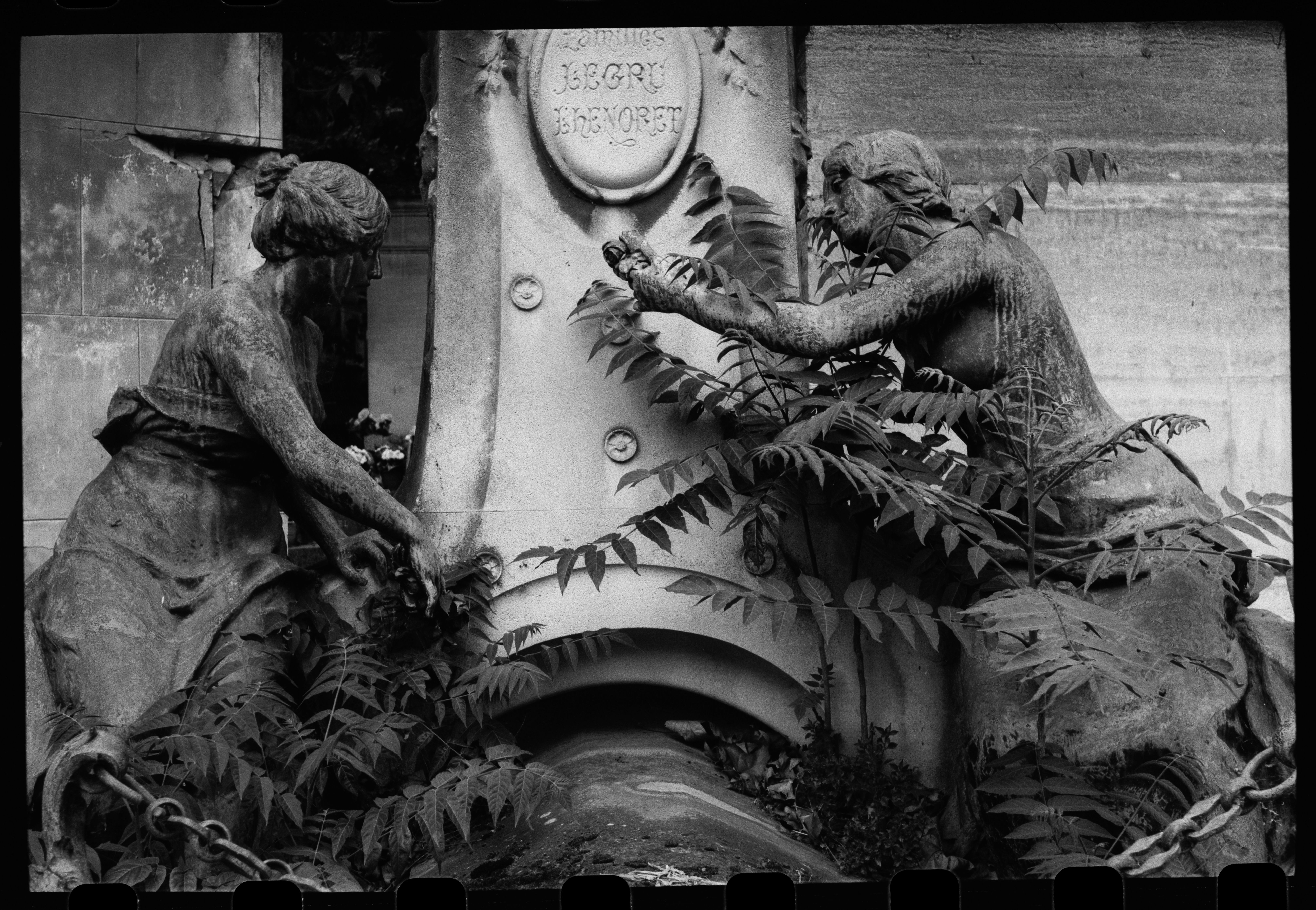

Petit retour sur ma méthode improvisée avec les moyens du bord :
-Reflex 4/3 Nikon D5100 (16MP théorique)
-Bague d'adaptation maison Nikon vers Contax Zeiss Ikon
-Dispositif de repro Makro Tessar Jena 50mm f/3.5 T (1949)
4 prises de vue au tirage max du dispositif de repro Zeiss, puis stitching sous Photoshop, inversion et réglages niveaux.
Image pleine résolution ici :
https://i.ibb.co/mCQfTsGP/Repro-Mergetest1.jpg
A titre de comparaison la même image sous Epson V600
https://i.ibb.co/QFyvBc61/img20260706-10511506.jpg
Messages : 9032
Re: Numérisation, DSLR vs scan dédié
Concernant les diapos, même très denses, le résultat est impeccable, un assemblage de 4 photos d'un APS-C de 16MP donne une image finale entre 20 et 24MP qui fait honneur aux bonnes optiques. Ce qui est marrant dans l'exemple ci-dessous, c'est que la photo a été prise avec un Tessar Jena f/3.5 de 1947 et la repro avec un Tessar Jena de 1949. Des optiques fabuleuses ! 8)
https://i.ibb.co/NnGT39KY/repromergetest7.jpg
